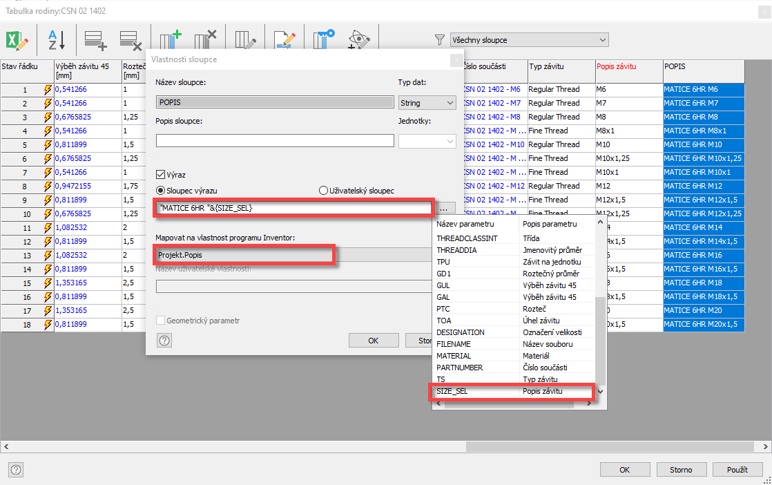

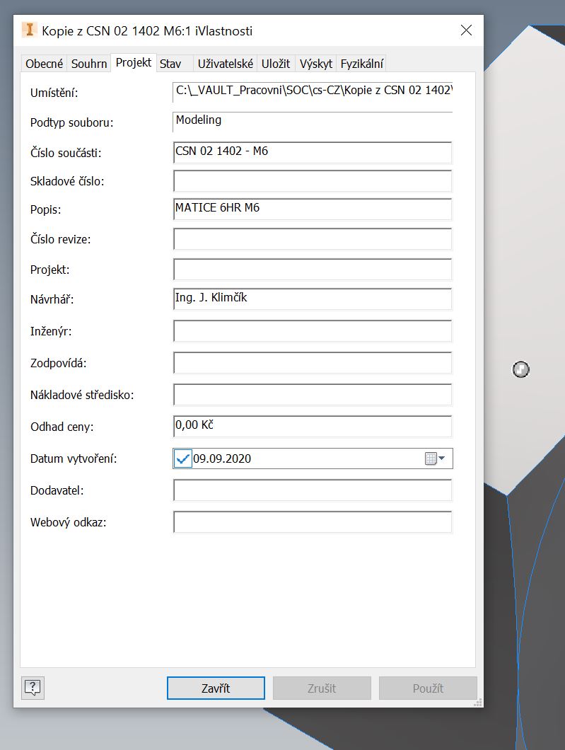

Zdravím vytvořil jsem si v obsahovém centru vlastní matici, která vychází z csn 02 1402
Potřebuju aby se mi v popisu zobrazovala Matice 6HR a velikost matice a v čísle součásti daná Norma.
příklad vložím matici z obsahového centra :
v Popisu bude Matice 6HR M6
číslo součásti: čsn 02 1402
klikám a nikde nemůžu přijít na to jak to udělat
nemáte někdo radu ?

Dobrý den,
Pokud bude vlastnost "Popis" stejná pro všechny rozměry, tak přes pravé tlačítko na ikoně normy (rodiny) zvolíte volbu "Vlastnosti rodiny" a upravíte pole "Vlastnosti rodiny".
Pokud bude vlastnost "Popis" jiná pro každý rozměr, tak si v tabulce normy (rodiny) vytvořte nový sloupec, který namapujete ve vlastnostech sloupce na vlastnost Popis (projekt.popis). Potom doplníte jednotlivé buňky, případně je provážete s ostatními sloupci.
Vlastnost "Číslo součásti" (Partnumber) musíte upravit pouze v tabulce.

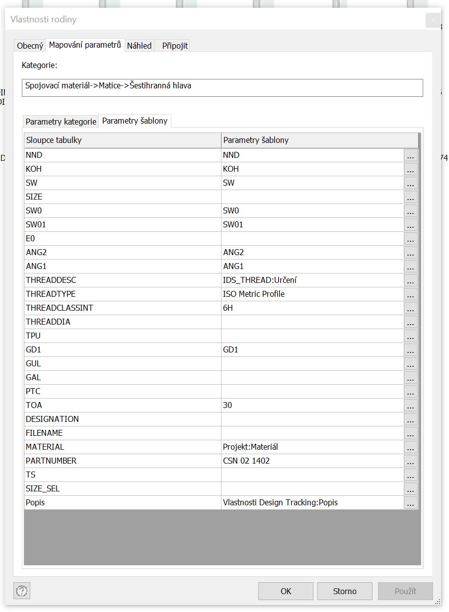

je to ta druhá varianta, sloupec jsem přidal a dal mu název "popis"
Ale kde mám dopsat ten parametr? Ve vlastnostech rodiny karta mapování parametrů ?
Můžu tam psát co chci, ale když vygeneruju matici, tak to píše pořád stejně jak v původní matici

Musíte kliknout pravým tlačítkem na rodinu a zvolit "Tabulka rodiny...".
V tabulce (v následném dialogovém panelu) přidáte sloupec, nějak ho pojmenujete, namapujete ho na vlastnost "Popis" a doplníte hodnoty do buněk (jak jsem psal v posledním příspěvku).
V dialogu vlastností sloupce můžete nastavit, aby se do hodnoty buňky promítaly hodnoty jiných sloupců - viz zaškrtávátko "Výraz" a odblokované tlačítko s třemi tečkami. Hodnoty v buňkách budou potom modré.
viz také  http://help.autodesk.com/view/INVNTOR/2021/CSY/?guid=GUID-3D76E185-3D21-4D44-B18D-33271C5F3F79" rel="nofollow - http://help.autodesk.com/view/INVNTOR/2021/CSY/?guid=GUID-3D76E185-3D21-4D44-B18D-33271C5F3F79  (odstavec "Vytvoření uživatelského sloupce").
Lubomír Polesný

DÍKY za ochotu ale na tohle jsem krátky
Sloupec se mi povedlo přidat i namapovat ale dál s tím stejně nehnu

viz obrázek (vlastnosti sloupce Popis):

OOO DÍKY funguje

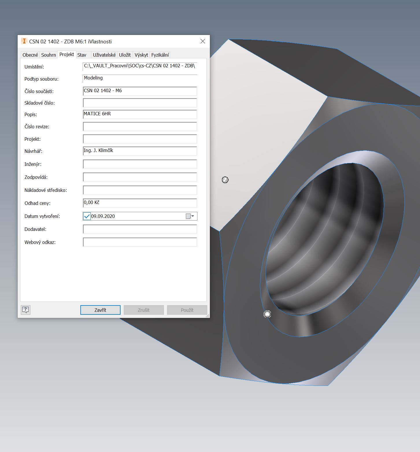

ještě bojuju s číslem součásti aby tam byla jen norma bez závitu, v tabulce jsem to smazal, ale inventor pořád generuje normu se závitem viz foto
Odeslal: klimji88
Datum odeslání: 09.zář.2020 v 14:56
už sem přišel na vše díky moc ještě jednou !!
