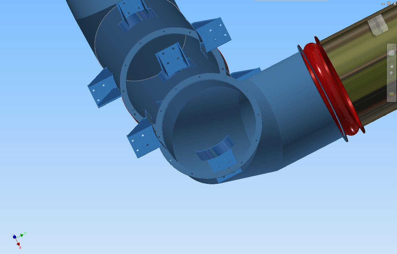

Ahoj, používám Inventor 2018 a u některých sestav se mi zobrazuje zvláštně grafika (jako bych viděl přes některé komponenty a jejich části se jeví průlhledně viz foto) při pootáčení modelu vše jakoby poblikává.viz obrázek a ještě se stává že v modelu nejdou nakliknout některé komponenty přes 3D (vybroat jdou pouze ve stromu) grafickou kartu mám RTX 2070 8gb
má někdo zkušenosti s tímto problémem?
Díky J.

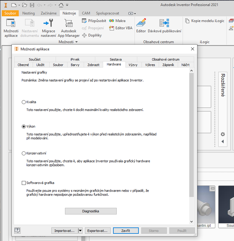

To vypadá na problém grafického driveru - zkuste změnit nastavení akcelerace v Nastavení Inventoru (Hardware), popř. zkuste zaktualizovat driver grafiky ve Windows.

Mohl byste mi prosím poradit, kde takové nastavení najdu? děkuji

Viz Nástroje > Možnosti aplikace > Hardware (ve verzi 2018 možná bude trochu odlišné):

Tak jsem zkusil všechny možnosti a nic se nezměnilo, výsledek je pořád stejný...

Po restartu Inventoru se to nezmění? Tak v tom případě to grafikou nebude. Máte aplikovány všechny aktualizace vašeho Inventoru 2018? (viz Account)

Datum odeslání: 05.říj.2020 v 14:37
Tak už vyřešeno
Ve 3D prostoru hodně vzdáleně od všech ostatních dílů, jsem měl nezavazbený díl, po odstranění tohoto dílu zatím vše funguje jak má
Díky za rady ;-)
