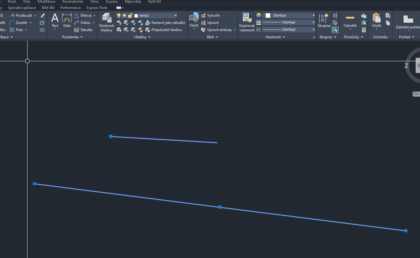

Dobrý den, mám nově AutoCAD 2021 a u úseček kratších než 2,25 jednotek se mi nezobrazuje jejich střední a koncový uzel. Zobrazuje se pouze uzel počáteční. Poradíte mi prosím, jak toto vyřešit?

Pochází výkres opravdu z AutoCADu? Není to nějaké podvržené DWG z jiné aplikace? Nemá ta úsečka nějaké atypické Z-souřadnice? Teoreticky by to také mohl být problém grafické karty.

Divné, tipl bych si na grafiku. Pošlete sem prosím ukázku takto se chovajícího DWG výkresu (viz Odpověď vpravo a Příloha).

Nějaký důvod proč jste tak daleko do počátku souřadnic?
Přesuňte to k 0,0

Aha, výkres je v obřích souřadnicích (X = -19499587652.1236 - tedy 19 miliard jednotek) a ani 16místná přesnost AutoCADu už nestačí pro vyjádření dostatečné přesnosti geometrických operací s takovými entitami. Ty se pak budou v některých operacích chovat podivně.
Starší verze nepomůže, USS také ne. Přesuňte objekty blíže k 0,0.

Děkuji, jak prosím zjistím tyto globální souřadnice? Všude vidím jen souřadnice USS.
Odeslal: matejj29
Datum odeslání: 13.říj.2020 v 14:48
Už jsem to našel - přepínání  USS/GSS pod wiew cube. Ještě jednou moc děkuji za pomoc.
