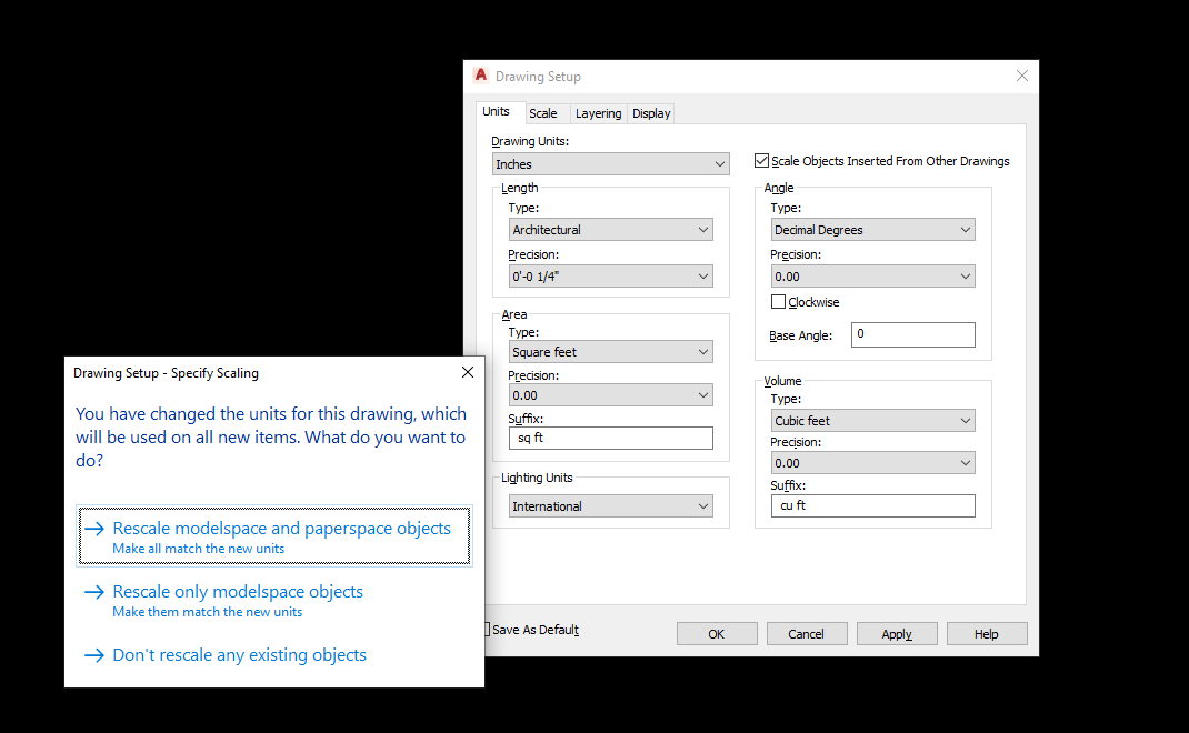

Zdravim,
casto se ke me dostanou vykresy kde jednotky jsou nastaveny na palce, rozmery vsak odpovidaji metrum/milimetrum. Starsi projektanti totiz ani netusili, ze se jednotky daji menit (samouci). Existuje nejaka moznost zmeny jednotek z palcu na metry tak, aby se ciselne hodnoty rozmeru nezmenili?
Dekuji.

-DWGUNITS

dwgunits ale prevede vsechny rozmery na nove zvolenou jednotku, pokud tomu dobre rozumim. ja ale potrebuji pro priklad
aby 5 palcu nove odpovidalo 5 metrum.

na konci příkazu se Vás to zeptá na Scale...
pro začátek, možná zkuste zadat ten příkaz bez pomlčky, ale s podtržítkem (_UNITS nebo _DWGUNITS) a při změně a potvrzeni tlačítkem OK na Vás vyskočí dialogové okno, které se je přesně to, co chcete vědět...

_-DWGUNITS nic nepřevádí, jen mění nastavení jednotek daného výkresu. Jednotky v AutoCADu jsou "bezrozměrné" - pokud je čára dlouhá 100 jednotek, je zcela na vás, zda to chcete považovat za 100mm, 100m, 100in nebo 100km. Podstatné jsou skutečné jednotky až při kótování, ve výkazech a při práci s měřítkem (výkresové listy, tisk, apod.).
Pokud chcete opravdu převádět velikost geometrie, použijte _SCALE.

Pardon, popletl jsem s _UNITS. Ten většinou pro "přepočtení jednotek" stačí.
