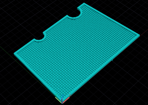

Potřebuji vytvořit 3D mříž např. 1500x1500x10 (š x d x v), např. z hranolů 2x1500x10
Vytvořím jeden hranol, z něho pole 100 řádků, rozteč 15, pole sjednotím, kopíruji, otočím o 90°, sjednotím, mám mříž, jakou potřebuji, ale výsledný soubor je moc velký (15 MB), špatně se s ním pracuje.
Podobně vtvořit mříž z polygonů – 6 stran (plástev). 1500x1500*10. Opět velký soubor po sjednocení.
Jde to zjednodušit, aby byl výsledný soubor menší? Nebo se to dělá jinak?
Mám AutoCAD 2016
Děkuji za radu.

Odeslal: EdSteinitz
Datum odeslání: 27.říj.2020 v 17:41
vypadá to asi takto
uploads/69116/mriz_vyrez_4.dwg" rel="nofollow - uploads/69116/mriz_vyrez_4.dwg
Odeslal: Vladimír Michl
Datum odeslání: 27.říj.2020 v 18:55
Díky, tahle ukázka ale vypadá adekvátně malá (co do velikosti souboru) a rychlá.
Efektivnější model asi vznikne, když si mřížku nejprve poskládáte ve 2D z tenkých obdélníků a ty pak najednou společně vytáhnete (_EXTRUDE) do 3D.
Vladimír Michl (moderátor)
Odeslal: EdSteinitz
Datum odeslání: 28.říj.2020 v 19:45
Vytažení vychází o něco líp, ale ne o moc.
Mřížka:
hranol 1005x2x7
67*67 ks
spojení
1:47 min
5 843 kB
rozdíl s válec 100x50
13 s
obdélník 1005x2
67*67 ks
vytažen na 7
spojení
1:18 min
5 076 kB
10 s
Podstatně rychlejší je udělat rozdíl s vodorovnými hranoly a svislými hranoly zvlášť a na závěr to spojit.
okamžitě
spojení
0:36 min
Asi to bude starším počítačem:
HP Elite 7000/i5-750
2,67 GHz
RAM 8 GB, DDR3
Windows 10, 64b
Datum odeslání: 28.říj.2020 v 20:02
Zajímavé porovnání. Úzké místo bude asi ta velikost paměti (potažmo disk).
