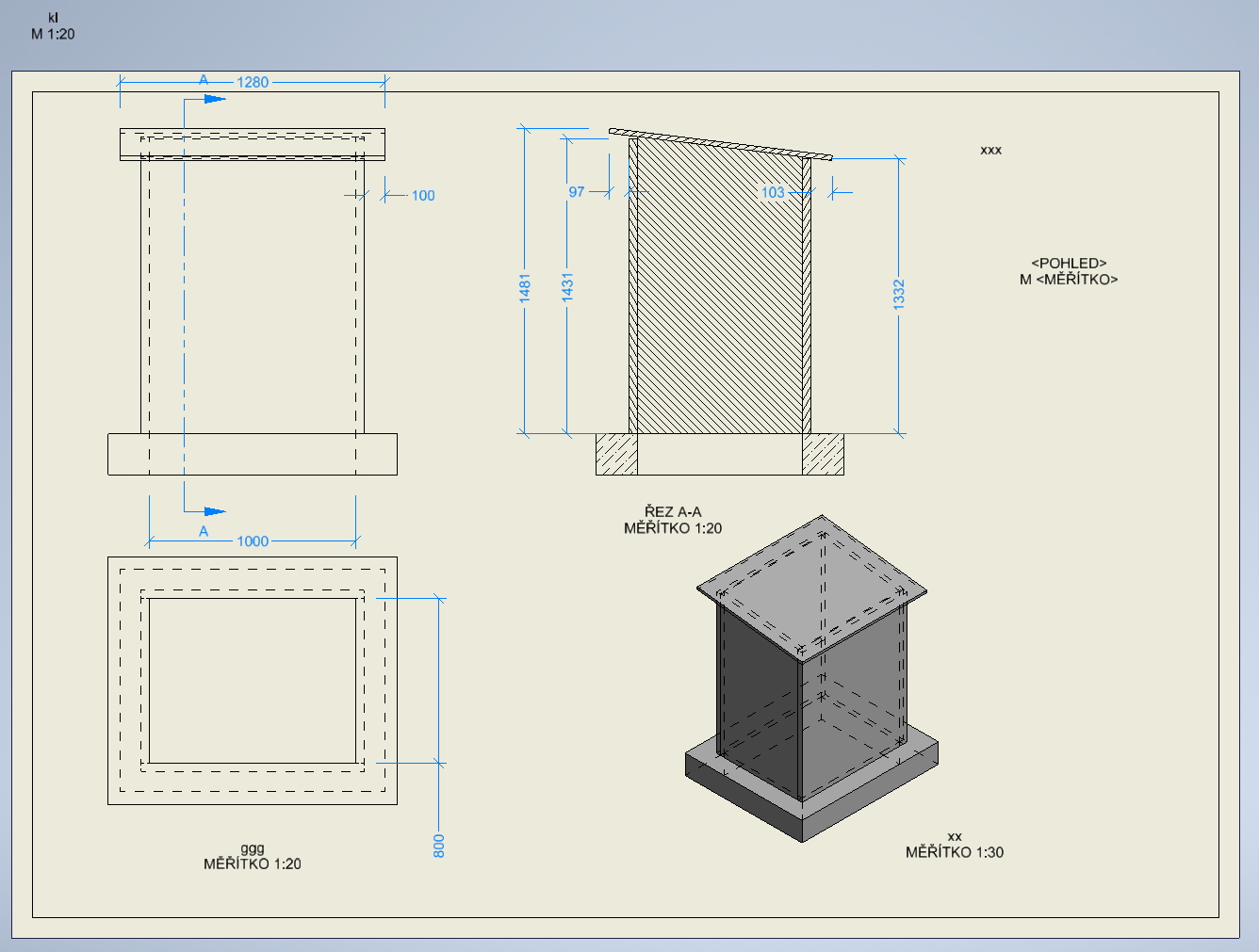

OK, takže po vzhliadnutí pár videí na YT sa mi podaril tento výsledok - je to .ipt ku ktorému mám pár otázok:
Všetky dosky vychádzajú z vnútornej formy - vidno jej šrafovanie v reze A-A - nejako som zle prepočítal uhly a s nimi súvisiace rozmery, keďže presah strechy mal byť všade 100(niekde je 97 niekde 103) a celková výška objektu 1500 (je 1481) - je to spôsobené tým, že strecha je odvodená z hornej šikmej plochy, takže ten presah sa asi bude stále meniť pri meniacom sa uhle.
Pravdepodobne budem musieť nájsť iný spôsob odvodenia dosák - časom sa mi to určite podarí, keďže ako tak som prišiel na princíp fungovania.
  1. je možné ukotviť na výkres popis rezov a pohľadov, aby sa pri posúvaní pohľadov neposúval aj text? Ak nie, je možné text z rezov/pohľadov zakomponovať do samostatného textového poľa?
  2. je možné schovať/skryť vnútornú formu /najväčšia oblasť vyšrafovania v reze aby tam nebola, keďže je len pomocný objekt?
  3. je možné zmeniť farby na svetlejšie v Isometrii, pretože pri tlači nerozoznať čiary od plochy v najtmavšej časti

1- zde to snadno asi nepůjde, je to celek, nicméně neumí už nové verze Inventoru šablony výkresů kde si pohledy předem nadefinujete ? Nebo používáte verzi 2017, ta je stejná jako 2016 co znám, ta to neuměla. Složitější postup by se ale našel, je li potřeba. Tohle Solid Edge umí velmi dobře pro podobné díly/sestavy pomocí šablon - ještě jsem to ale nepotřeboval.
2-samozřejmě - řídící součást by měla být vždy jako referenční -ve výkresovém pohledu pak reference skryjte (v nastavení pohledu po poklepání na pohled - tam to najdete)
3-asi nějak ano, ale na to bych se vykašlal .... nebo nechte ISO pohled jako drát

ohledně bodu 3:
například samozřejmě můžete změnit Vzhled materiálu na světlejší barvu.
V Inventoru úplně nahoře je rozklikávací menu materiálů. Když kliknete na ikonku vlevo dostanete se do Prohlížeče materiálů.
V něm Vámi vybranému materiálu můžete změnit Vzhled (dvojklikem na materiál, záložka Vzhled)

Skúšal som to dať na nejakú studenú bielu - stále tá tmavá je omnoho tmavšia oproti svetlej. Mám pocit, že to bude skôr otázka tieňov a svetla a to už vôbec netuším, kde sa dá zmeniť.
Odeslal: simunek
Datum odeslání: 05.lis.2020 v 16:13
Aha, rozumím.
Tak si zkuste pohrát s Osvětlením.
Záložka Nástroje/Nastavení dokumentu.
Tam hned na první záložce Norma je nastavení Aktivní styl osvětlení.
Osobně mám nastaveno na Dvě světla.
Nebo pak zkusit v těch nastavení materiálu co jsem zmiňoval měnit/vypínat Odrazivost, Lesklost,...

noo cele toto "hľadanie ideálneho  riešenia" pre tento model je práve pre živé ISO
Odeslal: mikeborecek
Datum odeslání: 05.lis.2020 v 16:35
dal som 2 svetlá, v modeli sa to zmenilo, ale vo výkrese žiadna zmena, akoby sa menil len materiál, keď ho zmením

ďalší problém. Vzhľadom na to, že strechu mám odvodenú z vnútornej formy, ktorá je hore zošikmená do uhla (ktorý je kade tade po vzorcoch sin, cos, - či už pri presahu strechy, alebo výške celkového objektu) mi pri požiadavke uhla 0° vyhodí tento komponent chybu a tým pádom strecha zmizne. Cry
Ako by som dokázal "udržať" horné zošikmenie aj pri 0°?

Trochu bych se zapojil do diskuze.
Na vaši "skříňku/rozvaděč" je spousta různých možností, jak se k plné automatizaci dostat.
Je to velmi jednoduchá součást, kde je docela jednoduché jít právě cestou víceobjemového tělesa. Ale zároveň doporučím, projít si "odvozené komponenty" ("víceobjem" a jeho rozpad je "zkratka práce" tuším od nějaké 2009/10 - dříve to šlo udělat stejně, jen na víc kliků... - pro automatizaci je dobré tento postup znát) Mimochodem, podobně se dají načíst i parametry do tabulky parametrů z jiného modelu (lepší než načítat z xls) - to jde též 2ma postupy (jedno je přes odvozenou součást, druhé je přímo "propojení" parametrů).
Zároveň bych doporučoval znovu si projít a promyslet základní (zdrojový) model. S ohledem, na změny jej udělat více stabilní. Tedy ve vašem případě zahodit funkce sin, cos a pod. a jít do toho více "graficky" (třeba přes pohled z boku) kótou úhlu, nebo si pomoci přímo rovinou, kterou teprve promítnete (zadání úhlu + i -). A na tomto začít stavět střechu... (není problém si udělat více "konstrukčních" rovin, prvků tak aby se člověk dostal k tomu co chce)
Dobrý parametrický model musí ustát všechny změny, které po něm budete chtít. U promítání do náčrtů bych se trochu zastavil: zde si dejte pozor, aby to co promítáte nemizelo, nebo se "nebortilo" při změně rozměrů. Taktéž pozor, aby náčrty neztrácely souřadný systém... (změnou počtu ploch, nebo velkou změnou geometrie)
Mimochodem můžu Vám s klidným svědomím říci, že první parametrický model časem stejně zahodíte a uděláte jej celý znovu (prostě zjistíte, co jste na začátku zapomněl - téměř nikdy nejde udělat napoprvé 100% dokonale - to by se muselo znát kompletní použití. A i tak zjistíte časem, že něco bylo dobře a něco Vás otravuje...) Většinou k podobnému stavu dojdete i po 20 letech praxe, protože někde něco je jinak, než se zdálo na začátku... Takže cesta parametrizací je, jen je potřeba jí postupně prošlapat (ale tím se člověk hodně naučí).
Možná by se Vám mohla časem hodit i znalost iSoučástí a iSestav (tabulkové prvky - jeden zdrojový model a jednotlivé členy řízeny tabulkou).
Bohužel Inventor moc nemá rád "typové výkresy". Podobně je to u parametrických modelů - ty se pořád různě hýbou a prostě žijou vlastním životem (něco zakotvit jde, něco ne).
PS: Občas bude jednodušší ohnout svoje myšlení, než přeprat Inventor :-D

mezi elegantní řešení tohoto problému bych zařadil více-objemové těleso ze kterého bych vytvořil jednotlivé díly sestavy, nebo modelování pomocí skeletonu. Každá ta metoda je jinak náročná a má jiné možnosti práce s jednotlivými díly sestavy.
Trochu narychlo bez přípravy jsem udělal video na skeleton. Snad je srozumitelné. Na videu modeluji jen některé části, protože princip je stále stejný (podobný).
Je tam i stručně naznačeno řízení skeletonu v sestavě.
Nová velikost = nová verze = kopírovat návrh + přepis parametrů

Metoda tvorby přes více-objemové těleso nemusí být vždy tou nejlepší variantou, protože jednotlivé komponenty sestavy jsou odvozené z jednotlivých objemů (těles( zdrojového ipt. Takže po otevření ze sestavy zjistíte, že nemají historii.
Na videu je tvorba pomocí skeletonu. Velkou výhodu vidím v tom, že jednotlivé komponenty mají svoji historii modelu a tím jdou (podle mne) pohodlněji editovat. Další co se mi líbí je že nemají vztah k okolním komponentám, jsou vázány pouze na skeleton. Dále vyzdvihnu možnosti řízení celého modelu úpravou skeletonu.
Pokud je vše "vázáno" na skeleton tak to má zpravidla společný počátek, tedy stačí vazbit základní roviny, nebo umístit jednoduše ukotvené v počátku a nehrozí nekonzistence vazeb po editaci komponenty.
Ve videu jsem opomenul dát skeleton jako referenční (aby nelezl do rozpisky) a dát mu neviditelnost.
Viditelnost komponenty by měla jít řídit zcela normálně, přes reprezentace a úrovně detailů v modelu sestavy.

Viete mi prosím poradiť ešte jednu vec. Je možné nejako dostať parametre z iam/ipt do výkresu?
potreboval by som funkciu:
ak je výška objektu (konkrétny parameter pri forme ktorá riadi celý objekt)
<=1500 tak do kolonky v razítku vo výkrese napíš "uholník 90x90"
>1500 -//- "uholník 150x150"

vo výkrese .dwg potrebujem, aby sa mi vo folmulári alebo priamo v razítku menil popis, podľa parametra "výška".
ak je "výška"<1000 tak "uholník"
ak je "výška">1000 tak "Elko"
Odeslal: issin

Držme se příkladu, že na výkrese máme v razítku definováno pole "popis" které automaticky načte iVlastnost "popis" z modelu.
V modelu doplním do iVlastnosti "popis" KROUŽEK a v razítku se mi to propíše.
Mám-li potřebu v popisu zobrazovat nějaký rozměr potom do pole "popis" napíši =KROUŽEK ⌀<d0> potom se mi do razítka propíše KROUŽEK ⌀300 (d0 = 300mm).
