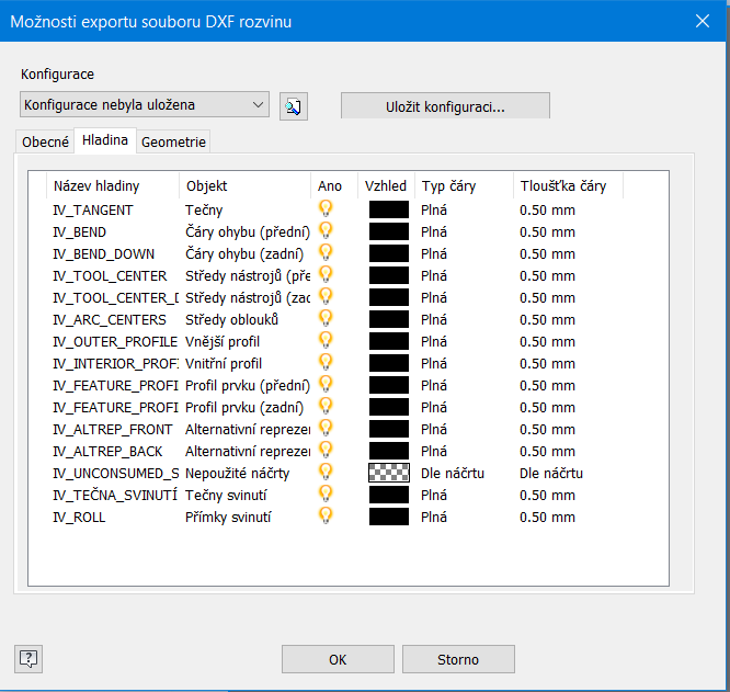

Dobrý den když exportuji  vykres do DXF tak mi  vždy vyplivne dxf v jednom stylu čar.
V dxf jsou hladiny podle inventoru ale ale nejde rozeznat co je osa nevidetlné  atd. Nevite prosím kde najdu nastaveni tohoto exportu? v PDF je to OK jen ten dxf zlobí

Když dám v rozvinu "Uložit jako" vyberu dxf a dám uložit tak se mi zobrazí toto okno se třemi záložkami, jedna je o hladinách.
O jiné možnosti nevím.

Vyzkousel jsem a na ukládání vykresu nemá vliv:( a ani  rozvin se mi neuloži tak aby osa ohybu byla carkova či čerchovaně:( uz tápu kde to muze byt:(

Typ čar se mění při exportu (uložit jako-DXF) volbou "možnosti mapování":
Zde se nastavují odpovídající typy čar.
Vyzkoušel jsem typ čáry změnit a fungovalo to. Jenom nevím, jestli právě tohle hledáte.

Pro ukládání výkresu do správných hladin (ať DWG či DXF) na to jděte přes styly výkresu v Inventoru. Nastavte si nový Výchozí styl a v něm si nastavte hladiny jak potřebujete.
A jednoduše před exportem vyberte výchozí styl, celý výkres se změní, proveďte export.
Takto docílíte veškerých požadovaných úprav (styly čar, barvy, hladiny, texty.. )

Přesně zde se to nastavuje, pokud se nenabídnou styly čar, vyberte šablonu AutoCADu, v níž jsou hladiny připraveny.
