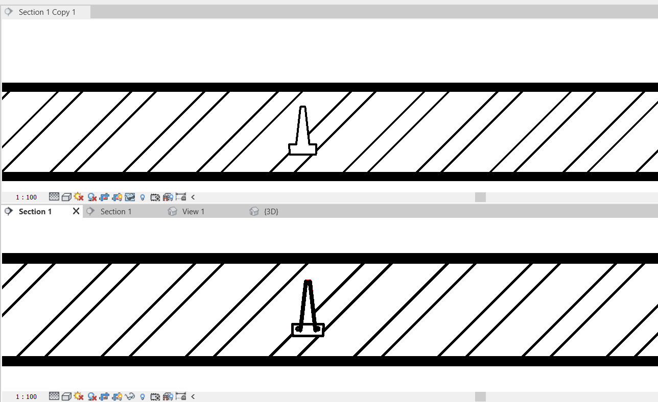

Dobrý den,
 mám dotaz pro zkušenější uživatele. Vytvořil jsem si rodinu nosníku vložkového stropu (jako obecný model). Nemohu docílit toho aby při načtení do projektu se mi ořezával a odečítal objem podlahy. Nevíte jak na to? Zkusil jsem použít vybrání v rodině ale s podlahou to ani nehne, ořezat a připojit geometrii se nedá.
Děkuji za komentáře
M

V rodině nosníku si vytvořte Void (Odebrání) ve tvaru a délce podle vloženého nosníku, zaškrtněte ve vlastnostech Cut with Void when loaded, vložte do modelu (proč to máte Wall based?) a pomocí Cut odečtete. Opravdu používáte Revit 14?

tak jsem zkusil snad vše a pořád nic. V rodině jsem vytvořil vybrání a uzamkl s nosníkem (část nosníku zmizí), pak jsem zaškrtl ve vlastnostech "ořezat dutým tvarem při načtení", provedl načtení do rodiny obecný model (ano je založený na stěně - nosníky se mi přichytávají automaticky ke stěnám, přijde mi to praktické, ale obešel bych se bez toho). V rodině se mi část nosníku kterou jsem ořezal nezobrazí (takže není co ořezat s čím) a načtu výsledek do projektu opět zaškrtnu ve vlastnostech  "ořezat dutým tvarem při načtení". Výsledek je pouze ořezaná část nosníku (neviditelná) ta ale neodečte konstrukci podlahy a  její objem. Nosník nejde vybrat pro ořez s podlahou. Třeba vybrání u oken a dveří jde úplně normálně. Jedině mě ještě napadlo, jestli náhodou nemusí být nosník závislý na podlaze - tam by to asi fungovalo. Co myslíte? Ano stálé používám Revit LT 2014.

V rodině nosníku vyberte hmotu nosníku, Ctrl+C a Ctrl+V na to samé místo, změňte tako vytvořené těleso ze Solid na Void, nic by se vám nemělo ořezávat. Načtete do rodiny obecného modelu, tu pak načtěte do modelu, vložte nosník na požadované místo, ořezat geometrii podlahy nosníkem, měl byste tam mít díru po hmotě nosníku.

Super.... takhle to funguje. Děkuji moc za pomoc. Ještě mám jednu blbou otázku. Je nějaká možnost změnit tl. čáry  ořezaného nosníku. Teď myslím jeho okraje - při ořezání s podlahou jsou tlusté - běžně to řeším čárovou kresbou z panelu upravit. Je nějaká jiná možnost, nebo jen prostě musím "klikat".

Možnosti jsou, ale už to je trochu vyšší dívčí :-) Zkuste v řezu použít (VG nastavení pohledu) vpravo dole Cut Line Styles a tam si nastavit pro vrstvu podlahy, ve které je nosník, jinou tloušťku čáry než je v pohledu. Ale ovlivní to i jiné konstrukce, takže si musíte dát pozor, co kde se ovlivňuje.
Občas je to klikání jednodušší...
