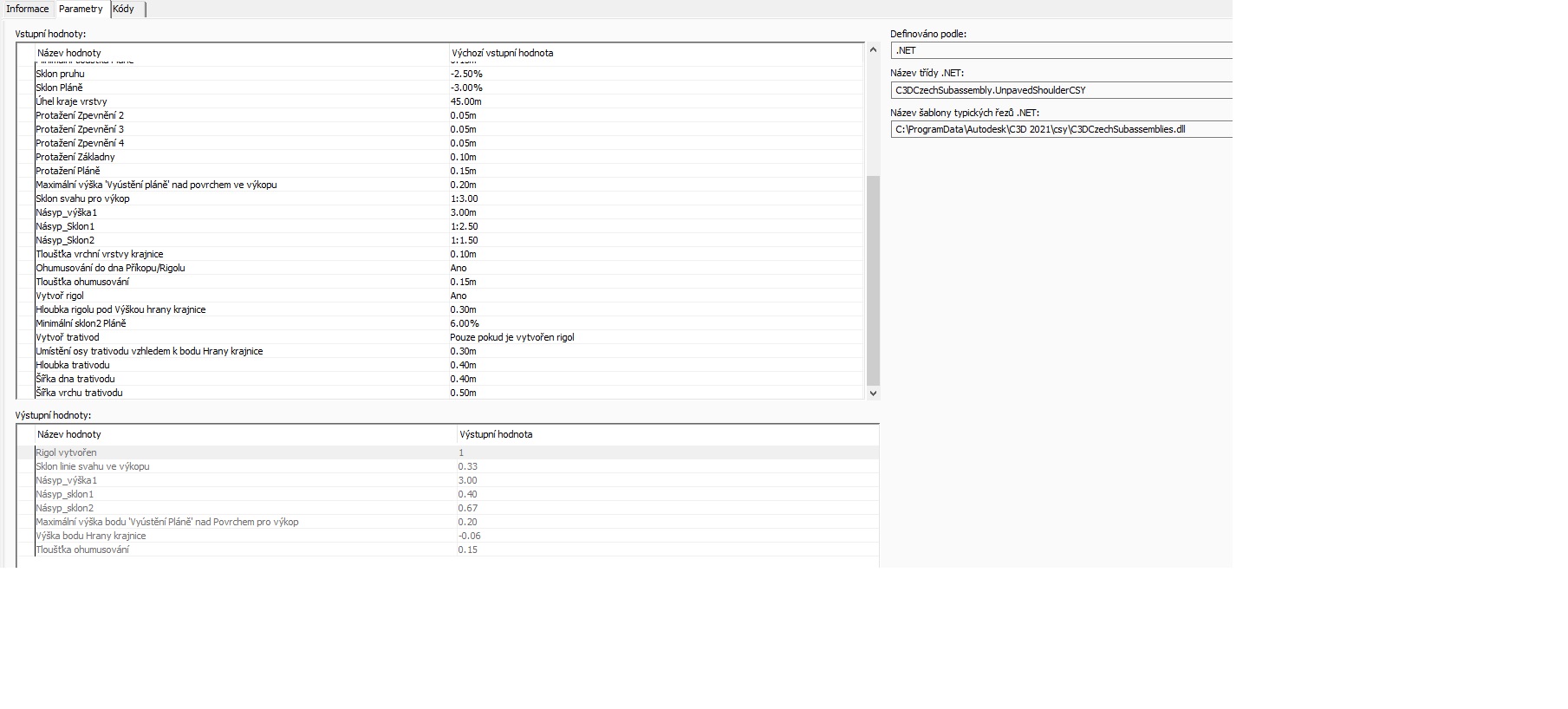

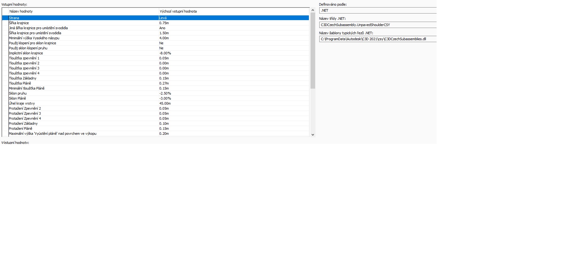

Dobrý den, rád bych se zeptal někoho zkušeného o radu.
Trápím se už skoro den z rozšířením krajnice. Civil 3d mi odmítá rozšířit krajnici tam kde mám svodidla. Potřebuji rozšířit úsek v oblouku skrz rozhledy. Rozšiřoval jsem jízdní pruhy přes odsazené trasy i pomocí návrhových linii. I jsem zkoušel rozšířit krajnici tam kde nejsou svodidla ale vod. sloupky a bez problému vše funguje, ale v místě svodidel prostě ne. Je tam nějaký trik či chyták proč mi to nefunguje? Nebo nějaká vazba, která tomu brání? Díky moc za reakci.

Dobrý den,
nejprve nám prosím napište, kterou podsestavu pro krajnici používáte a ideálně screenshot, jak je máte nastavené...

Dobrý den, děkuji, myslel jste takto, nebo jinak?

Dobrý den, pokud dobře koukám máte tam zapnuto automatické rozšíření nezp. krajnice z 0,75 => 1,50.
Chová se Vám to tak...když je zacílovaný povrch DTM na krajnici?
