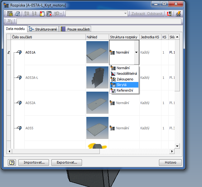

Dobrý den,
v sestavě mám další podsestavy a u několika z nich bych chtěl díly těchto podsestav dostat na úroveň sestavy tak, aby se zobrazily ve výkrese všechny díly podsestavy jako samostatné, tj . nějak nastavit, aby se díly z podsestavy „změnily“ na samostatné díly sestavy a přitom zůstaly součástí podsestavy.
Výstupem je výkres, takže tam bych to potřebovat správně zobrazit. Nastavení rozpisky/ strukturované umožní pouze zobrazení pozic s nižší úrovní, takže lze ve výkrese zobrazit např. u pozice 3 toto: 3.01, 3.02, 3.03, … Potřeboval bych díly podsestavy dostat na úroveň pozice 3, tj. 4, 5, 6, ...
V ideálním případě by podsestavy byly nastavené tak, aby se při vložení do sestavy dostaly na úroveň samostatně vložených dílů (bez dalšího nastavování).
Lze toho nějak dosáhnout?

Toho se dá dosáhnout když ve struktuře roszpisky nastavíte u dané sestavy "skrytá" -> soubor sestavy se v kusovníku přestane počítat a číslují se rovnou její díly...

To je přesně ono, moc Vám děkuji.
Z nějakého důvodu se to u mě jmenuje "dělící", ale to není podstatné.
Funguje to, jak jsem potřeboval.
