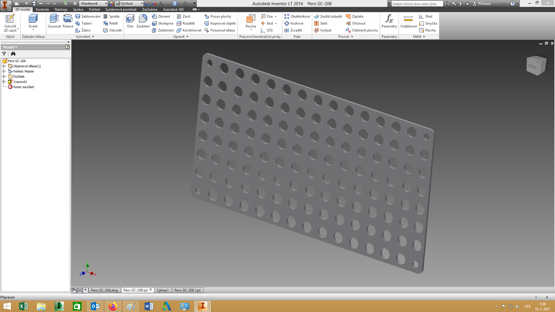

Odeslal: Bucivoj
Datum odeslání: 10.úno.2021 v 08:01
Takhle vypadá moje prostředí.Kde najdu tu možnost Rozvin plechu?

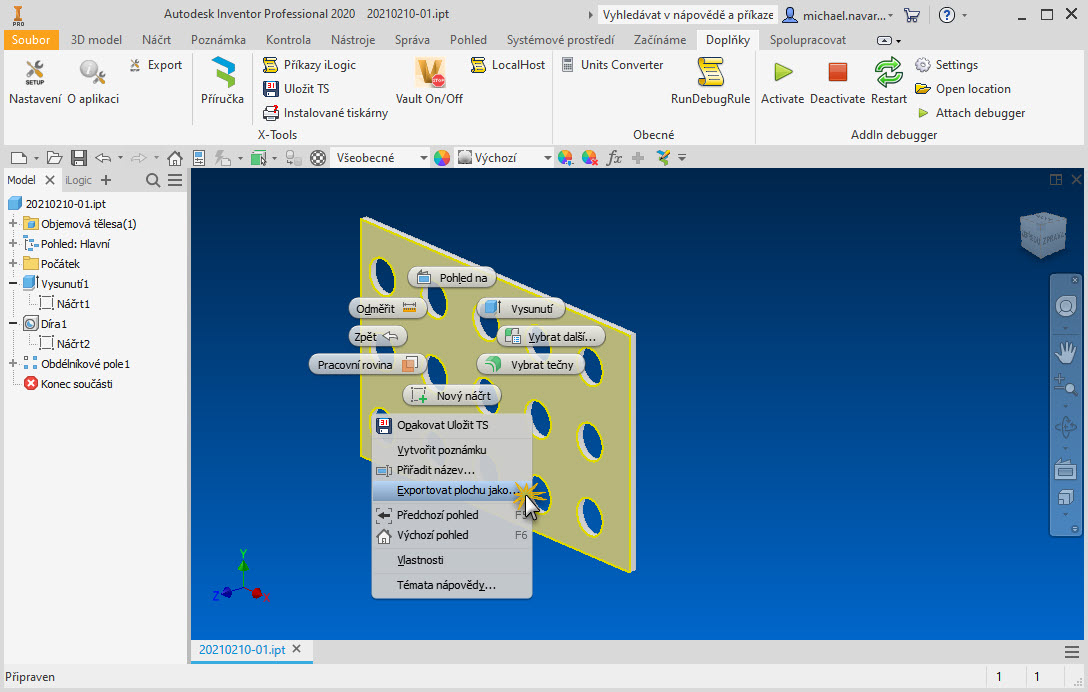

Odeslal: Lubomír Polesný
Datum odeslání: 10.úno.2021 v 09:39
Dobrý den,
Inventor LT nemá modelování plechových součástí.
Můžete ale kliknout na plochu součásti pravým tlačítkem a zvolit volbu "Exportovat plochu jako...". V následném dialogu zadáte typ souboru DXF.
Lubomír Polesný
Arkance Systems CZ s.r.o.
