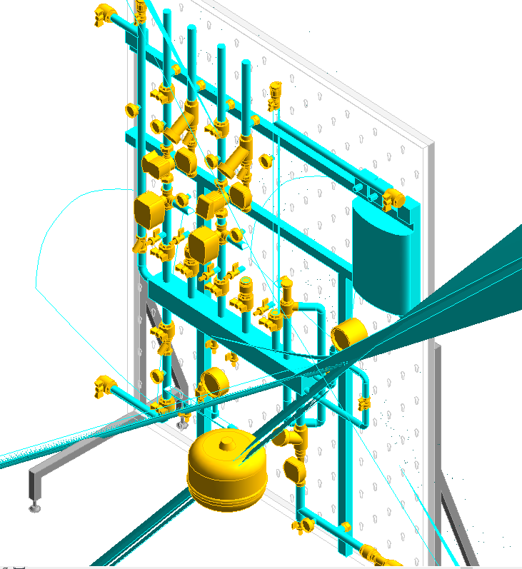

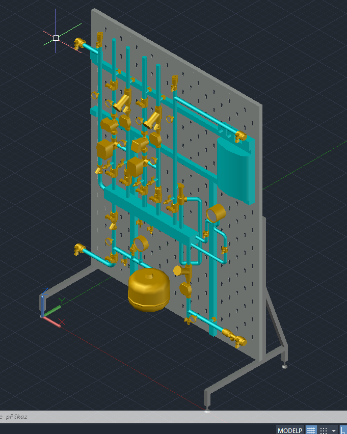

Dobrý den,
prosím o pomoc pří importu 3D modelu z AutoCADu do Revitu. Netušíte v čem by mohl byt problém? Mam takových modelů více a zhruba ve 2/3 případů nastatává podobný problém.

Jaký je to typ entit (AutoCADu)? Objemová tělesa? Povrchy? V jakých souřadnicích?
Zkuste je exportovat do formátu SAT nebo do starší verze DWG formátu (tím se některé typy entit zjednoduší) a načíst v Revitu tyto verze.

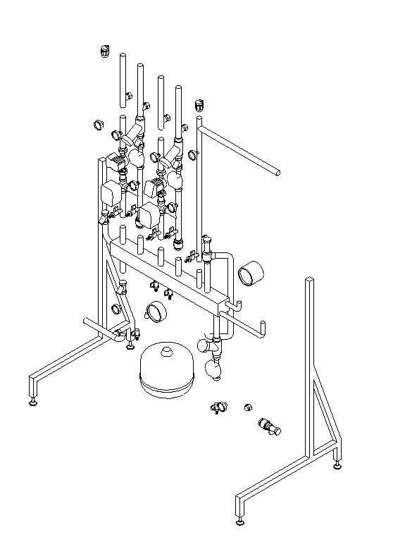

Odeslal: Al Gajda
Datum odeslání: 15.úno.2021 v 10:34
Děkuji za odpověď. Původní model jsou 3D tělesa. Zkoušel jsem to i ROZEBRAT na povrchy. Tak to vypadá už lépe, ale pro změnu tam chybí některé části. Viz příloha importovaných SAT souborů. První je originál exportovaný do SAT, druhý je ROZEBRANÝ na tělesa exportovaný do SAT
