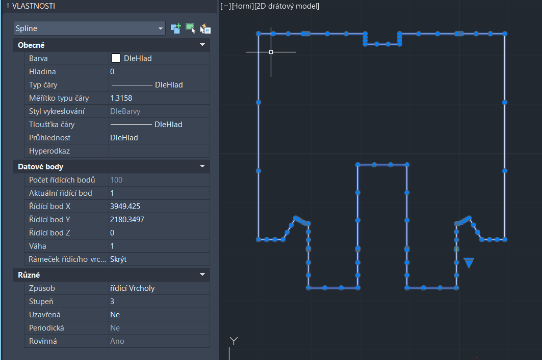

Dobrý den,
chtěl bych se zeptat, jak odečíst plochu/délku uzavřené křivky Spline. Ani příkaz HMOTV nelze na útvar aplikovat.
Děkuji.Smile

Spline křivka není uzavřená (viz Vlastnosti), takže nemá plochu. Stačí ji uzavřít (viz kontextové menu).
Nicméně křivka moc "splajnově" nevypadá, zřejmě vznikla nějakým importem. Možná by bylo jednodušší ji převést na křivku (polyline).

plochu tak zjistím a jde nějak odečíst délka obvodu? Ano, je to naimportované, musím to tedy celé obkreslit?

Nemusíte, stačí převést na tu křivku. SPLINEDIT nebo pravým tlačítkem a Spline > Převést na křivku.
