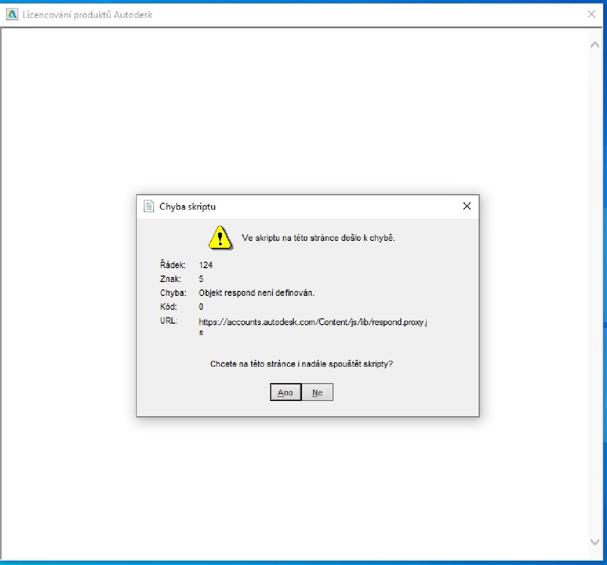

Zdravím po dlouhé době.

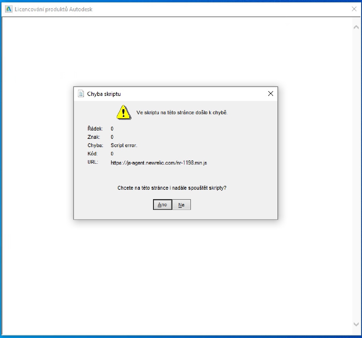

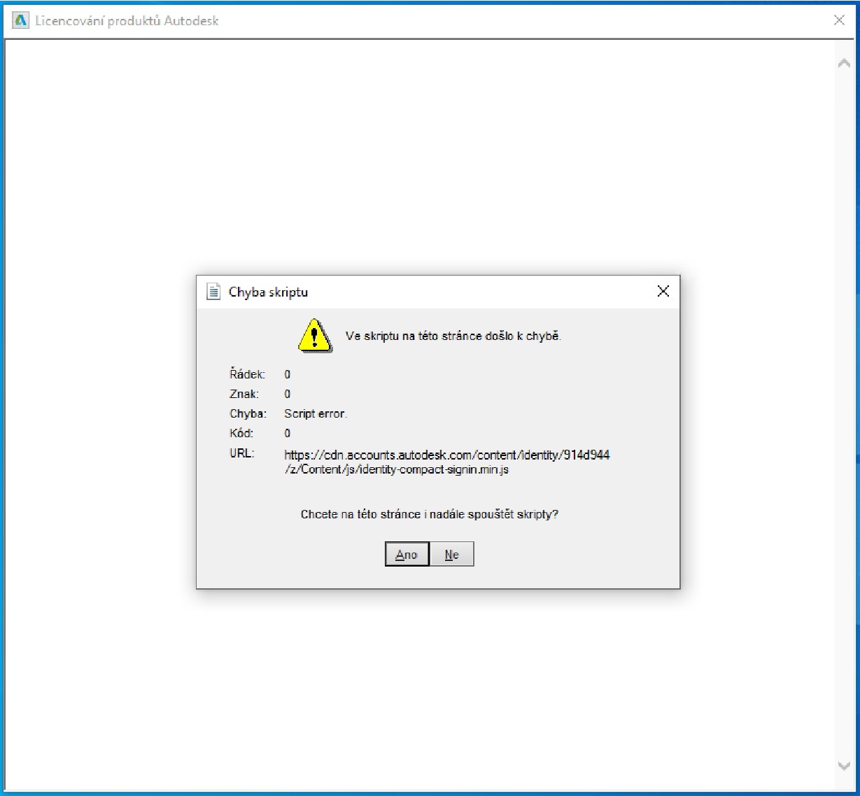

Mám následující problém. Mám několik instalací AutoCADu LT 2020, které potřebuji odinstalovat a předtím tyto trvalé licence vrátit do poolu, protože je potřebuji využít jinde. Pomůcka pro převod licencí však failuje, respektivě před přihlášením shoří na cca čtyřech neplatných/problémových js scriptech (script error).
Aktuálně se tak chovají tři pracovní stanice (W10 1909, včetně posledních aktualizací). Ze zoufalství aplikován i poslední Autodesk Licensing Service - 11.0.0.4854 - Win - Update. Chování na všech stanicích totožné. Jak jinak vrátit licenci trvalou licenci na Autodesk server?

Přihlášení do účtu funguje? Změna default prohlížeče? Vymazání temp?

Netuším, co myslíte pod pojmem přihlášení do účtu. Jestliže z prohlížeče, pak ano, to normálně funguje. LTU ale k přihlášení přes ty scripty nedojde, zůstane viset na té poslední js hlášce a ať odklepnete cokoliv, tak ji po pár vteřinách vyhodí znovu. Změna default prohlížeče testována (na EDGE a pak i FF), nic. Tempy vymazat mohu, ale patrně to nepomůže, tento (admin) účet se na tomto stroji předtím nepřihlašoval.

License transfer přes servery už myslím není podporovaný. Pokud jsou to trvalé jednouživatelské licence, standardně je odinstalujte a nainstalujte + aktivujte znovu na novém PC.

Hmm. díky za informace, taky by se Autodesk mohl obtěžovat o tom informovat nějak jinak, než chybovou hláškou :/ Snad mi při pokusu o aktivaci na ostatních strojích nebude vyskakovat hláška s tím, že jsem přečerpal :/
