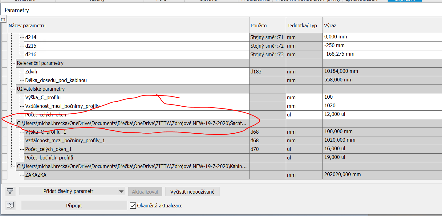

Lze v inventoru  změnit zdrojovou součást v parametrech??
Mám dost podovných součásti a chci jimy řídit další sestavy

Toto běžně měním "hrubou silou".
Známe jako -> "ztracenou (zašantročenou) komponentou" - přejmenuji zdroj mimo INV a nechám ho to znovu otevřít. Pak se mu podsune nový model a je klid.
Ale je nutné znát souvislosti a původní zdrojový model by měl být stejný - úplně jinou komponentu vzít nemusí...
Jinak čisté by bylo odmazat složku a vložit znovu jinou a přeházet v parametrech což sice jde, ale

Použít jako zdroj parametrů tabulku Excelu. Ta se dá běžně vyměnit za jinou.
