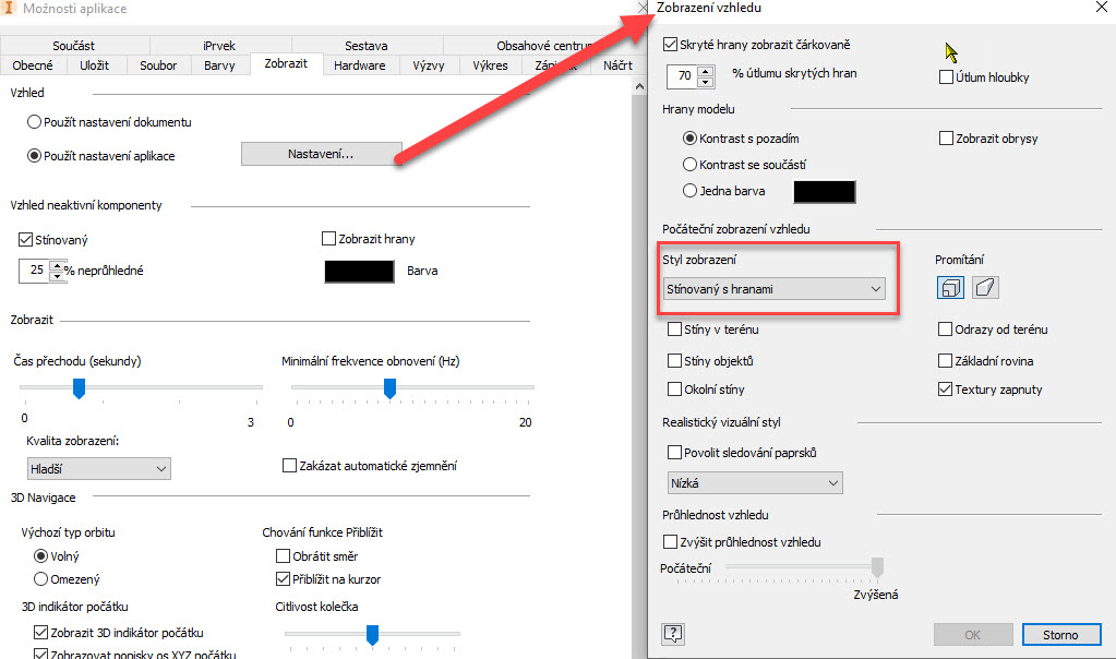

Dobrý den,
jak nastavím, aby cokoliv otevřu, bylo stínované s hranami?
V nastavení: Nástroje - možnosti apliakce - zobrazit (to mám zašrktnuté - tedy jestli to je ono)
Děkuji

Co máte zaškrtnuté? Je tam přepínač, zda se vzhled bere z dokumentu (modelu) nebo z vašeho nastavení Inventoru - viz:
https://www.cadforum.cz/cadforum/jak-nastavit-vzhled-modelu-v-inventoru-nastalo-tip10107 - CAD Fórum - Jak nastavit vzhled modelu v Inventoru (nastálo)? (cadforum.cz)

DObrý den,
děkuji za odpověď. Asi jsem zapoměl napsat, že se jedná o sestavy. Součásti mají hrany vidět, ale když z toho udělám sestavu, tak to vidět není. I podle toho typu.
Děkuji

Je jedno, zdali se jedná o sestavu či model. Pokud je to nastaveno dle aplikace.
viz výše uvedený tip pana Michla a níže upřesňující obrázek, jak máte mít nastaveno.

Dobrý den.
Ani nevíte, jak se stydím... už ani číst neumím.
