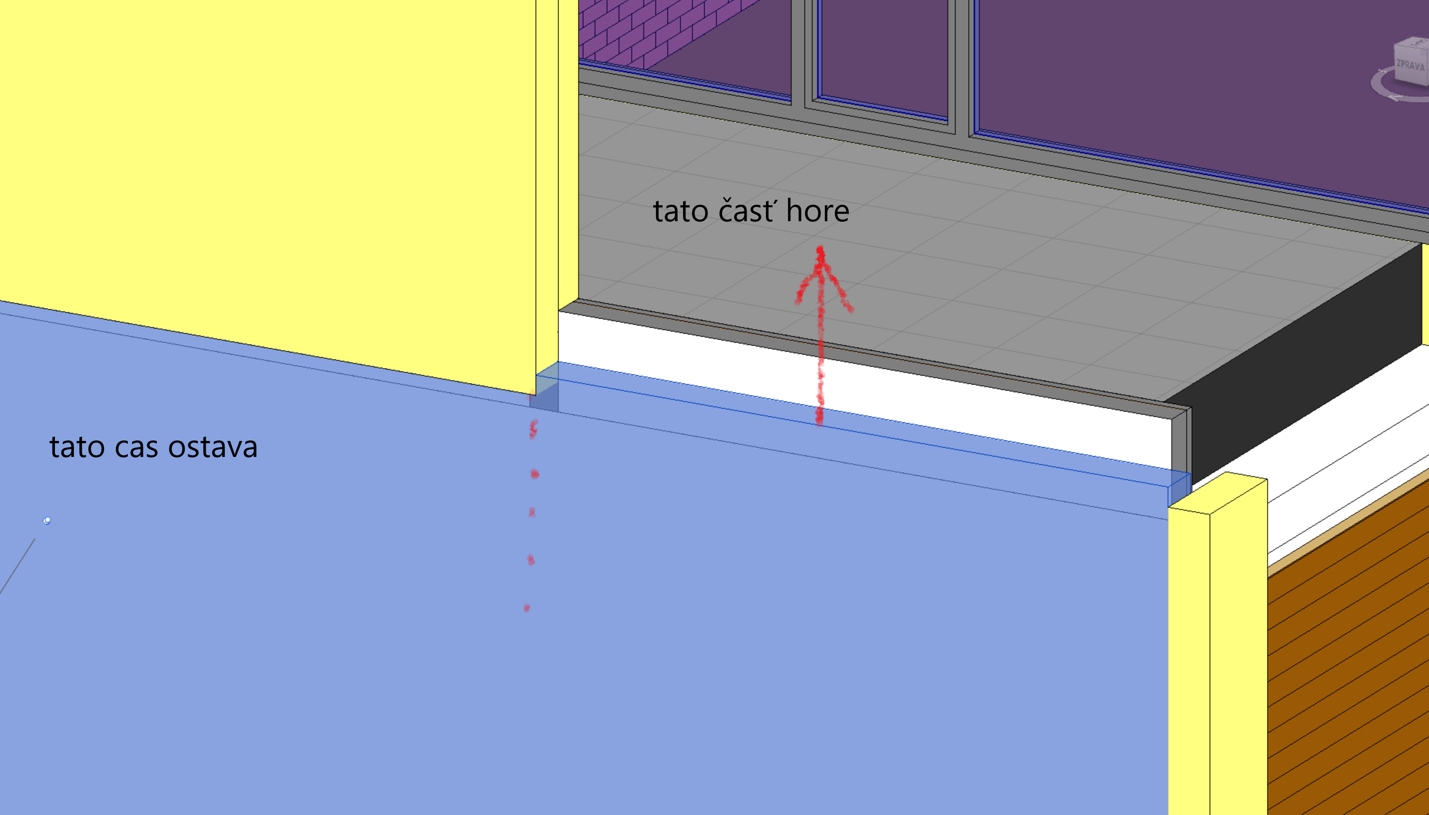

moj prvy problem
neviem ako orezat podlahu okolo priecky
skusam prikazom orezat ale nejako to nefunguje
viete poradit?

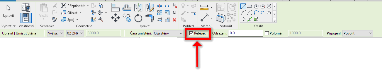

a inak neviete preco mi styky konstrukcii robi hrubou ciarou?
ci to je jedno a vo finale vykrese to bude dobre znazornene
https://ctrlv.cz/7MBt" rel="nofollow - https://ctrlv.cz/7MBt
Odpovědi:
Odeslal: Peter Jirat
Datum odeslání: 05.bře.2021 v 11:50
Příkaz Spoj (Join) pro oba případy. Dívejte se vlevo dole na plochu Revitu, tam píše co máte udělat.
PJ

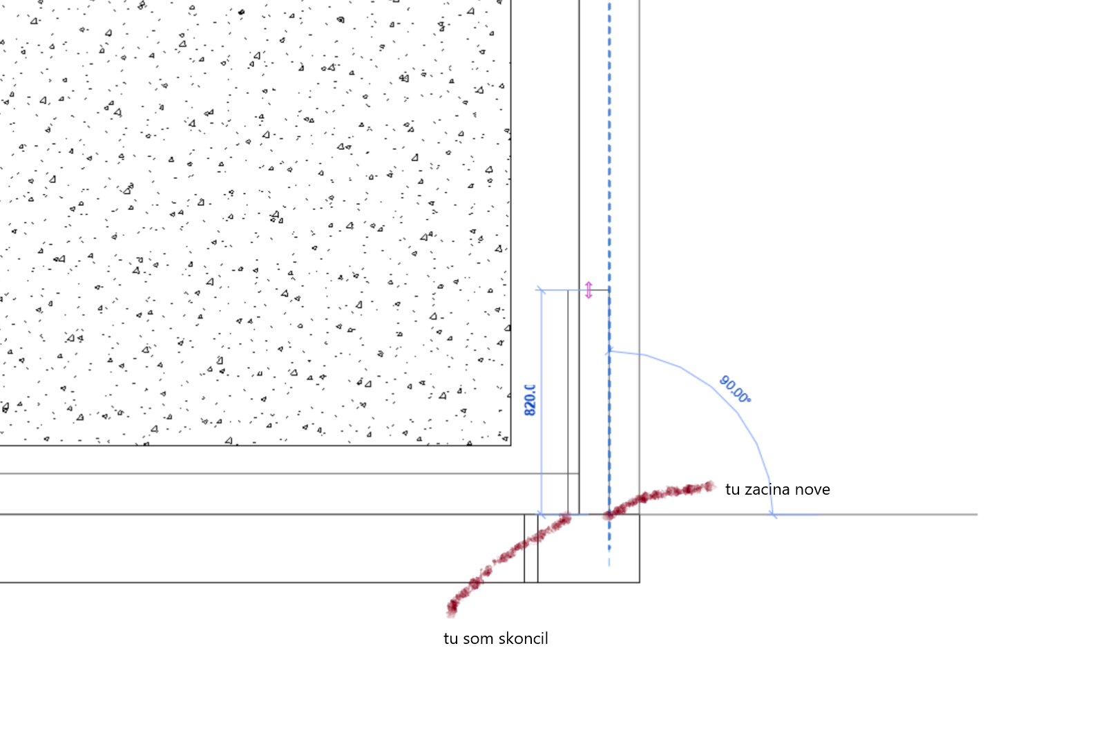

ahoj, potreboval by som poradit ohladne dveri
https://ctrlv.sk/Zv8V" rel="nofollow - https://ctrlv.sk/Zv8V
ako nastatavit aby pod miestom dveri nebola priecka ale len podlaha a v mieste kde dvere niesu bola priecka

Odeslal: splonk
Datum odeslání: 08.bře.2021 v 10:24
Dobrý den,
snažte se v Revitu kreslit tak, jak se staví... tzn... namalujte příčku od hrubých podlah po strop, mezi ně nakreslete podlahy (budou v různých místnostech asi různé...)-> do prostoru pod dveřmi se taky pokládá podlaha (pozor ze které strany) -> tudíž je tam musíte nakreslit taky...
JASponza
ACA (AutoCAD) 21, 24
RVT 21, 24
Win 10, 11 x64
Datum odeslání: 08.bře.2021 v 10:57
Ne, dveře si otvor do stěny vytváří samy, akorát pro otvor pod podlahou je potřeba mít ve dveřích nadefinovaný další otvor pro tloušťku čisté podlahy, který vyřízne i zbývající stěnu, do toho pak dotáhnete podlahu, její hranice můžete zamknout ke dveřím a tím si zajistit, že při posunu dveří se posune i obrys podlahy pod dveřmi.
PJ
http://www.jirat.cz" rel="nofollow - www.jirat.cz

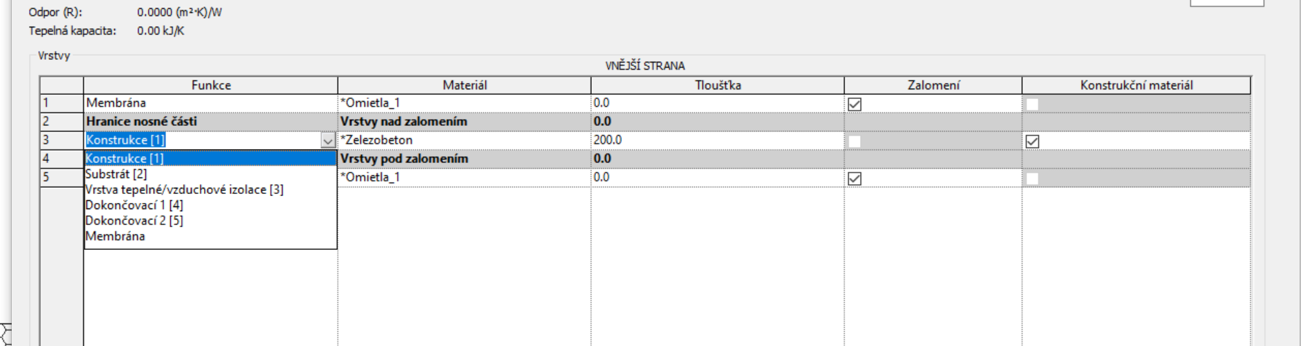

ahoj,  daju sa nejak vypnut omietky/povrchove uravy v revite ako v archicade, dik
Odeslal: Jílková
Datum odeslání: 17.bře.2021 v 20:53
To bude záležet na tom, jak ty omítky modelujete. Myslíte jen jako malbu?
Odeslal: johny.alias
Datum odeslání: 17.bře.2021 v 21:36
nie...mam napr skladbu steny omietka 10mm tehla 300mm omietka 10mm..a omietku vypnem
Datum odeslání: 18.bře.2021 v 09:15
Původně odeslal(a) johny.alias johny.alias napsal(a):
Ne, takto jednoduše to nejde, pokud máte skladbu jako sendvič. Pokud je máte jako jednotlivé stěny, můžete si s tím dělat co chcete.
PJ

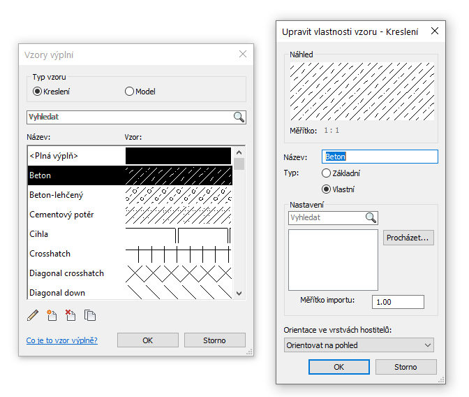

ahoj ked vkladam dwg do revitu nezobrazi mi to styl ciar tak ako to mam v dwg....ide to nejak nastavit?
meni mi to aj mierku ciar a niektore srafy mi to nezobrazi
vdaka
Datum odeslání: 19.bře.2021 v 13:27
Pro Revit by měl být dwg jako podklad, a tak se taky k němu chová. Zkuste si změnit měřítko pohledu např z 1:100 na 1:1 nebo na 1:1000 a uvidíte co se mění. Pak je otázkou, zda přizpůsobíte podklad nebo model. Profesní typy čar Revit nepodporuje.
Jinak nikdy nepripojujte dwg přímo do pracovního modelu, naučte se používat dwg revit model do modelu - master dwg  model nebo jak to nazvat.
PJ

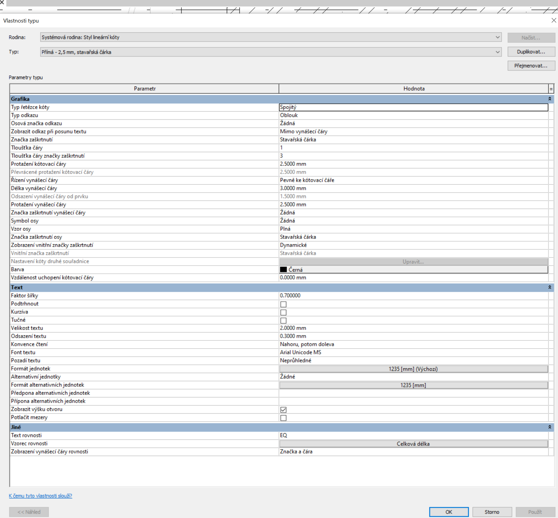

Datum odeslání: 05.dub.2021 v 21:52
ahoj
ako priblizim cislo ku kotovacej ciare a ako zmensim tu masku pozadia? vdaka
https://ctrlv.cz/tjYm" rel="nofollow - https://ctrlv.cz/tjYm
Datum odeslání: 06.dub.2021 v 19:46
Parametr Odsazení Textu ve stylu kóty, maska myslím měnit nejde, jen průhledná/neprůhledná.
PJ
Datum odeslání: 07.dub.2021 v 08:40
hm tak to je celkem pruser ze ta maska nejde vypnut

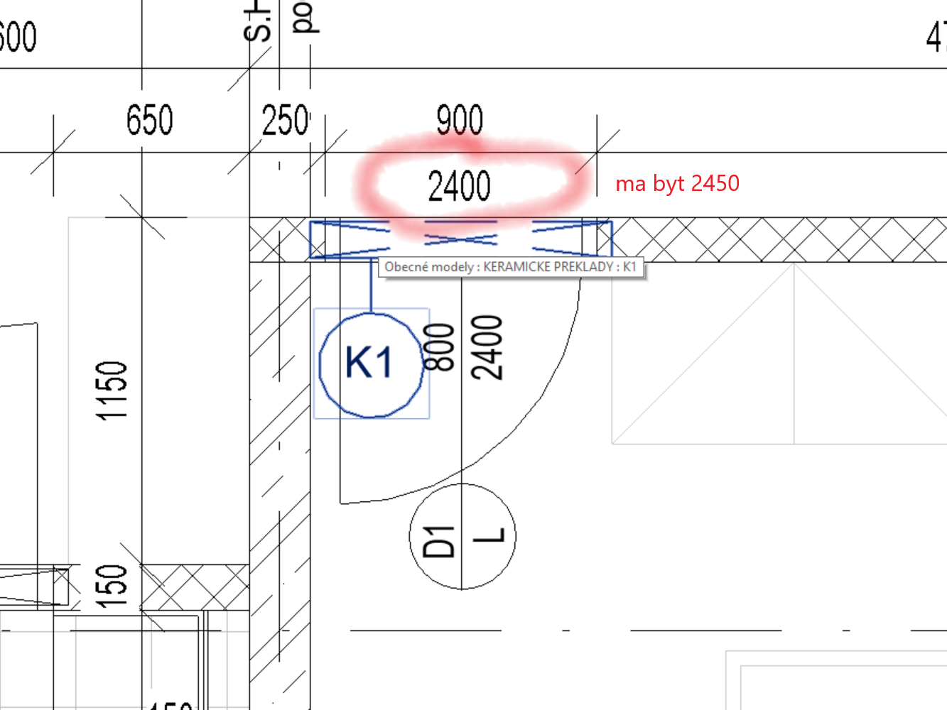

Datum odeslání: 07.dub.2021 v 08:45
ahoj
ako zmenim skutocnu kotu za fejkovu s vlastnou hodnotou stale mi to nejde
dakujem
Datum odeslání: 07.dub.2021 v 09:12
Průhledná maska = žádná maska
PJ
Datum odeslání: 07.dub.2021 v 20:36
ano ale ked mi to ide cez srafy tak to vadi

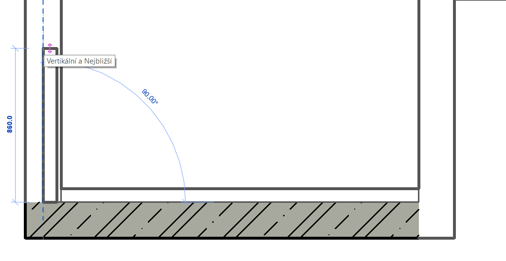

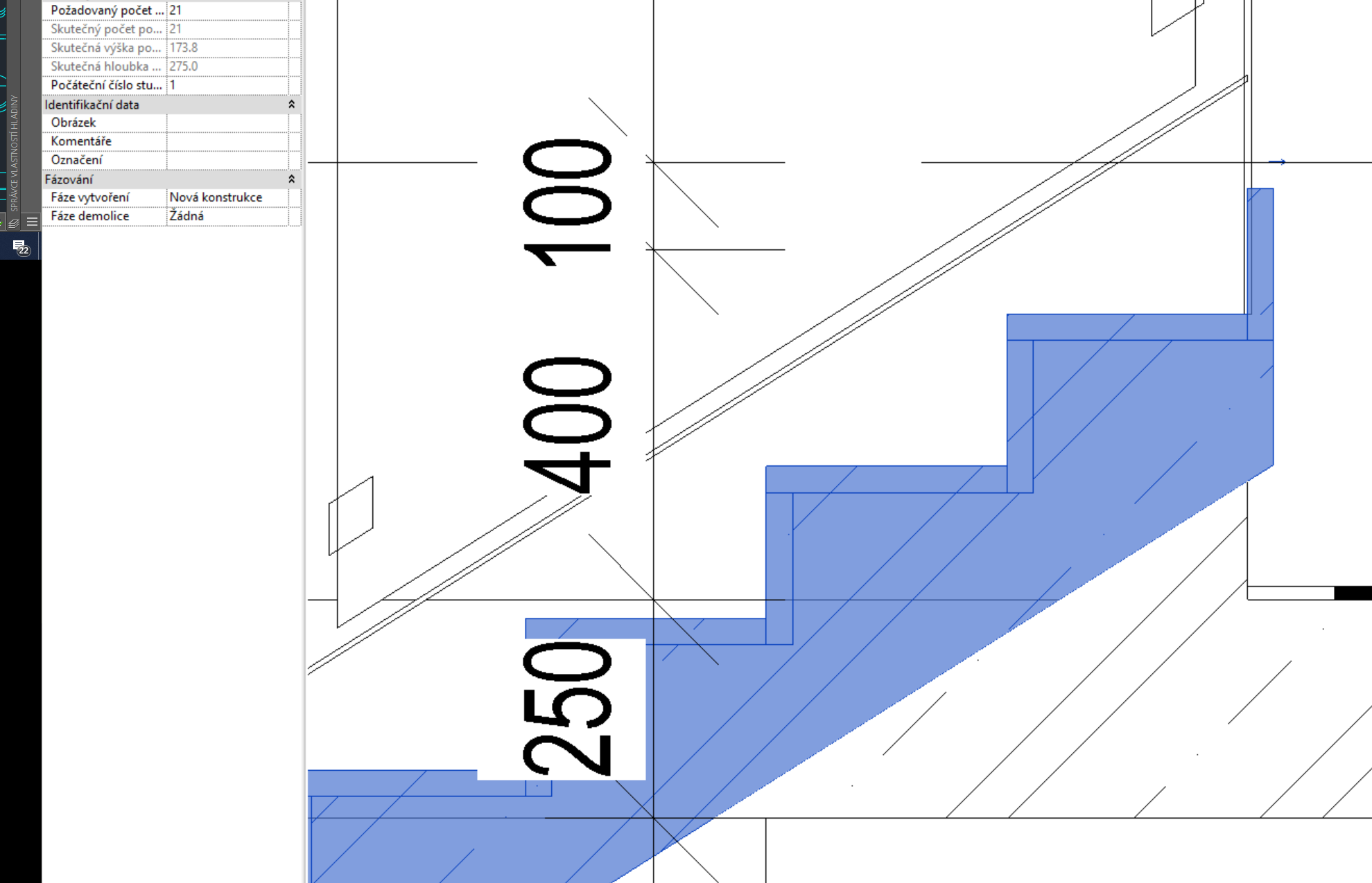

Datum odeslání: 12.dub.2021 v 16:02
ahoj
https://ctrlv.sk/oZdC" rel="nofollow - https://ctrlv.sk/oZdC
potreboval by som zmenit vyskovu polohu tychto bodov
ide to nejak?
zatial mam vytvoreny spad sipkou ale potreboval by som este zmenit tieto body
ked som cely spad riesil pridanimi vyskovimi bodmi tak mi to moc komplikuje fakt ze ta spadova rovina je roznoroda a musel by som poznat realnu vysku viacerych bodov aby mi to sadlo
da se nejak zmenit tieto dva body ak riesim spad sipkou? vdaka

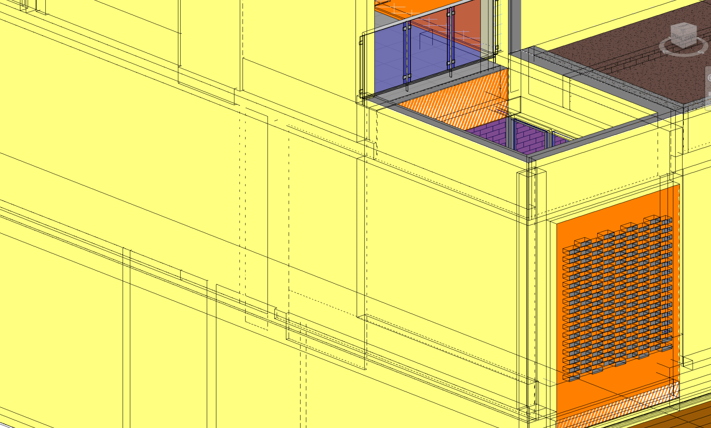

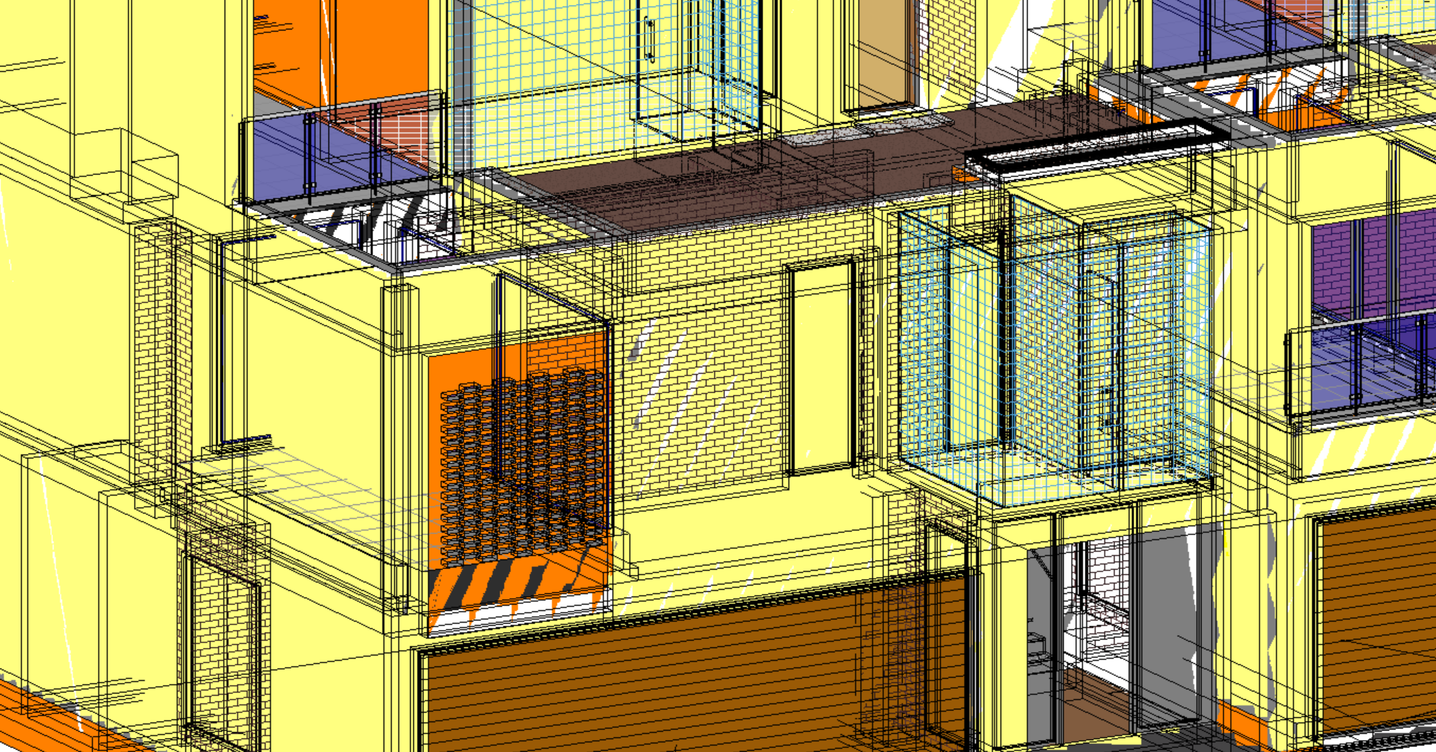

Datum odeslání: 10.kvě.2021 v 09:06
ahoj
ako je najlepsia volba importovania cad suboru do revitu
nahodil som si do podorysu podklad ale model revitu mi ho prekriva ked som si zmenil jeho vysku tak sa mi zviditelnil ale v reze sa mi zobrazuje ciara toho podkladu cez cely rez
viete poradit?
vdaka
Datum odeslání: 10.kvě.2021 v 12:29
Drátový pohled v půdorysu?
PJ

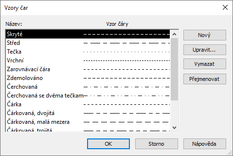

ahoj, mam v revite vytvorene nejake druhy ciar...kde ich najdem aby som si isch mohol zmenit (hrubka farba atd)
dakujem
Datum odeslání: 15.čer.2021 v 09:37
chcel by som si premenovat niektore ciari v revite na vlastne nazvy
ale tie povodne sa mi nedaju
https://ctrlv.sk/dswu" rel="nofollow - https://ctrlv.sk/dswu
nedaju sa vobec premenovat alebo vytvorit nejaky filter hladin aby sa mi zobrazovali len tie ktore chce, vdaka
Datum odeslání: 16.čer.2021 v 08:42

ahoj, da sa nejak zmenit mierka srafi materialu....chcel by som hustejsiu, vdaka
Odeslal: PepaR
Datum odeslání: 24.čer.2021 v 09:38
Zdravím,
měřítko šrafy se mění dle aktuálního měřítka pohledu.
Výchozí měřítko vzoru šrafy definujete/upravujete ve Správa – Doplňková nastavení – Vzory výplní.
P. S.: Vy jste si tu z toho udělali interní školící poradnu ;-) ... myšleno v dobrém.
Datum odeslání: 30.čer.2021 v 09:58
ahoj
spadujem dosku a potrebujem aby bola vyspadovana len 2 vrstva
ked spadujem dosku pomocou - pridat bod a zmenim jeho vysku tak v skladbe ked zadam pri materiali premennu tak je len vyspadovana vrstva ktora chcem
ale ked spadujem celu podlahu cez sipku sklonu tak mi to nefunguje
neviete poradit ako nastavit aby to fungovalo aj tu, vdaka
Datum odeslání: 01.čvc.2021 v 08:11
Podlaha ve sklonu pomocí šipky sklonu je celá ve sklonu, tam se to nedá použít.
PJ
Datum odeslání: 12.čvc.2021 v 12:33
ahoj
ked kreslim stenu tak ked ju dokoncim v rohu dalsie kreslenie mi ponukne mimo konecny bod a musim vzdy nanovo kreslit
neviete poradit aby to fungovalo ako retazec, dik
Odeslal: PepaR
Datum odeslání: 12.čvc.2021 v 13:05
Dobrý den,
viz obrázek:
PepaR

ahoj, mam celkom zo stenami....ako spojim 2 steny spolu stale mi polystyren preraza do zb steny a musim stale individualne naklikavat "nepovolit pripojeni" da sa to nejak nastavita aby mi tie steny stale
aby stale nesplivali?
Odeslal: Žufi
Datum odeslání: 13.čvc.2021 v 10:55
Nastavit vrstvě železobetonu že je to konstrukční část a polystyren jako izolace. Geometrii spojit musíte, kvůli korektnímu zobrazování (tenké / tlusté čáry)
Datum odeslání: 13.čvc.2021 v 11:07
dobry den
myslite toto?
pri kazdej stene to mam takto nastavia pri izolacii prehodit na "vrstva tep izolace..."
pozeram ze izolaciu mam definovanu ako "konstrukce"
Odeslal: Žufi
Datum odeslání: 13.čvc.2021 v 11:56
Aaano, to by mělo být ono.
konstrukce Železobeton do nosné části, polystyren do izolace.
zkuste uvidíte sám.

pri kotovani dveri mi kotuje vysku otvoru teda vlastne dveri....ale otvor pre dvere je vacsi o 50 mm ale kotuje mi to vysku dveri
ako to nastavit aby to kotovalo vysku realneho otvoru?
Datum odeslání: 14.čvc.2021 v 14:23
AHOJ
v reze si vobec neviem zmenit mierku ani ine graf moznosti tienovanie jemny hruby atd
a vobec mi nechy v reze koty hran napr ked mam v skaldbe strechy 2x polystyren tak vobec nechyta tu vnutornju hranu
deje sa mi to len v jednom reze
viete poradit co s tymm
dik
Odeslal: Žufi
Datum odeslání: 14.čvc.2021 v 14:28
Asi v daném pohledu používáte šablonu. Vypněte si ji, nebo změňte dle vašich potřeb
Datum odeslání: 14.čvc.2021 v 14:30
ano akurat som na to prisiel
graficke zobrazenia idu menit
ale to kotovanie mi to stale nebere vsetkych hrany sendvicovych konstrukcii
Odeslal: Žufi
Datum odeslání: 14.čvc.2021 v 14:33
v rodině těch dveří upravte parametr "Hrubá výška" ve smyslu "Hrubá výška=Výška+futra" (neznám názvy vašich parametrů), pak by to mělo fungovat
Datum odeslání: 14.čvc.2021 v 14:57
Původně odeslal(a) Žufi Žufi napsal(a):
Pokud používáte pro kótování otvorů zatrženou vlastnost "Height Opening" v nastavení kóty, tak tam se vypisuje hodnota Height / Výška, nikoli Hrubá výška. Takže buď použít popisku namísto kóty pod čarou pro výšku otvoru, nebo nějakou aplikaci.
PJ

Datum odeslání: 15.čvc.2021 v 14:03
ahoj
viete mi poradit preco mi takto vykresluje ukoncenie schodiska
chyba tam koncova dlazba a stupen
ako to opravit? vdaka
Datum odeslání: 17.čvc.2021 v 23:35
zkuste uvidíte sám.
no skusam to ale vobec to nejde
stale mi polystyren zasahuje do nosnej steny
a navyse to z tej steny aj vykresluje a musim to stale preklikavat
v archicade sa nejak urcovala priorita materialu myslim a to niecomu takemu zabranovalo
viete niekto poradit?
vdaka

Datum odeslání: 19.čvc.2021 v 08:31
ahoj
nejako zvlastne sa mi zacal vykreslovat model
so skrytimi ciarkami mal som ho pred tym cisty
skusal som poprepinat "jemny hruby" a "realisticke zobrazenie, dratovy model" a pod ale nic
viete poradit vdaka
Odeslal: PepaR
Datum odeslání: 19.čvc.2021 v 08:36
Díval jste se do filtrů pohledu, zdali tam nemáte nastavený nějaký přepis?
PepaR
Datum odeslání: 19.čvc.2021 v 08:54
dobry den
da sa ten filtr nejak resetovat na povodny?
vobec sa v tom nevyznam a ci sa nieco zmenilo nejak som sa v tom nehral
bol som v tom filtry co je cez skratku VV
Odeslal: PepaR
Datum odeslání: 19.čvc.2021 v 10:01
Zkuste si filtry odstranit a hned zjistíte, zdali je barevnost způsobena přepisem aplikovaných na filtry.
PepaR
Datum odeslání: 19.čvc.2021 v 14:12
neviem ci toto bude filtrami
skor ako by sami zobrazovali setky skryte hrany skytych objektov za pohladom
da sa to náiekde vypnut?
Odeslal: PepaR
Datum odeslání: 19.čvc.2021 v 15:03
Zkuste pohled duplikovat, někdy to pomůže. Případně prosím někam vyvěste soubor, aby se tomu bylo možné podívat na zoubek.
PepaR
