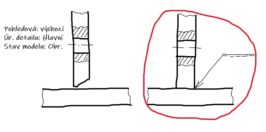

Už se tím zabývala starší témata, i já jsem už o tom psal, ale zajímá mě, zda jsou nějaké nové zkušenosti s výkresy svarků v Inventoru. Podle mě je nejlepší svary vůbec nemodelovat. Jinak když už, tak problém vidím v tom, že pokud modeluji přípravu svarových ploch, svary a následné obrobení, nejde vygenerovat to, čemu se říká "výkres pro svařování a obrábění". Tj. obrobený svarek bez vykreslených svarů a přípravy svarových ploch. To volba stavu modelu neumožní. Ta příprava je vůbec zapeklitá. Nepromítne se do modelů dílů, čili jejich výrobní výkresy jdou udělat pomocí výběru z položky Příprava (Stav modelu), nebo ze sestavy, kde se ostatní díly zneviditelní (starší rada tady z fóra). Řešení toho výkresu pro svařování a obrábění vidím dvojí, jedno krkolomnější než druhé. Buď vyexportovat soubor STEP s potlačenými svary a svarovými plochami, nebo vygenerovat Náhradu s vypnutými svary a přípravou svarových ploch (multibody part) a z té vyexportovat další sestavu. Z těchto modelů pak generovat výkres. Každopádně se těmito exporty odřízne výkres od původního modelu.

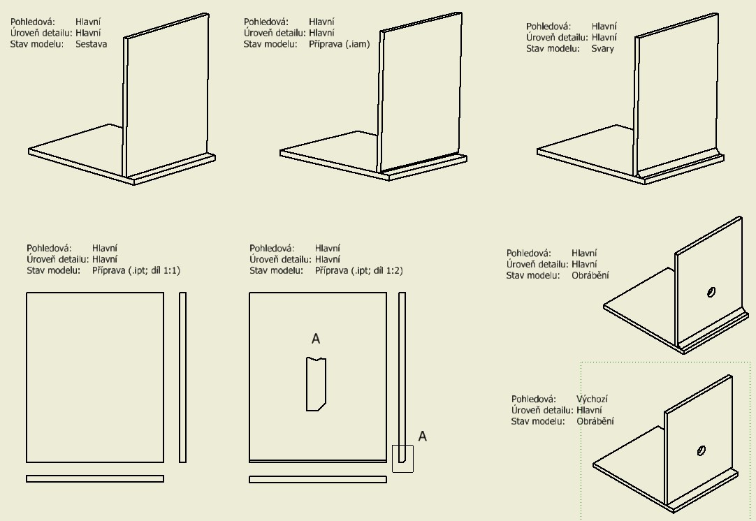

Odeslal: issin
Datum odeslání: 16.bře.2021 v 22:28
Vytvořil jsem svařenec z dvakrát použitého stejného dílu. V modelu mám dvě pohledové reprezentace Hlavní a Výchozí.
U jednotlivých pohledů výkresu je vypsáno i jeho nastavení.
Jsou tam i pohledy na oba díly, kde je vidět jak je příprava vidět jen na jednom z dílů (připomínám, že jde o jeden díl 2x použitý).
Snad je to pochopitelné.

Moc děkuji za váš čas a trpělivost, ale jestli to správně vidím, poslední obrázek (vpravo dole) vypadá tak, jako na mé první skice (MS Whiteboard, proto ten třes:), mě by ale zajímalo, jestli jde na výkrese nějak jednoduše zobrazit finálně obrobený svarek bez svarů a přípravy svar. ploch. U té Přípravy nejde na rozdíl od svarů vypnout viditelnost, je možné jen vypnout prvek, což způsobí spíš problémy.

Odeslal: issin
Datum odeslání: 21.bře.2021 v 15:53
Potom tedy nedělejte přípravu ani svary. Tak docílíte toho co potřebujete.
Svarovou přípravu může po dohodě předepsat technolog výroby.
Osobně se snažím toto vše dělat právě proto, aby bylo z pohledu jasné co a jak je.
Mám zkušenost, že když se svary nemodelují tak se na ně občas zapomene. Přijde se na to až při skládání kdy svar zavazí protože protikus nemá sraženou hranu. Model to při kontrole kolizí neukáže neboť kolizi nemá.
Rovněž neuvidíte zbytky svaru po obrábění.
