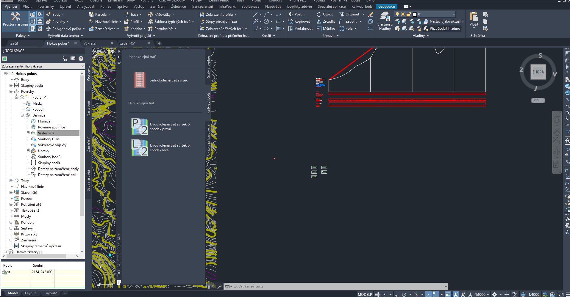

Dobrý den,
rád bych se zeptal, jak do Civil 3D správně přidat podsestavy pro příčné řezy z Railway tools. Při stisknutí Ctrl+š mi vyjedou různé šablony, ale ne ty z Railway tools.
Předem díky za radu.

Dobrý večer,
Paletu se sestavami je potřeba ručně naimportovat.
Protože si nejsem jistá, kterou máte verzi, tak se prosím nejprve podívejte do složky C:\ProgramData\Autodesk\ApplicationPlugins\CADStudioRailWayToolsPodsestavy\Paleta RWT 20xx
Pokud je zde soubor RailwayTools.atc, tak jej myší přetáhněte do palety nástrojů v Civilu – paleta se načte a doimportujete jednotlivé podsestavy (pravým na záložku RWT a Importovat, podsestavy jsou ve stejné cestě složka podsestavy)
Pokud vidíte soubor formátu .xtp, tak postupujte následovně
Pravým tlačítkem klikněte dovnitř palety nástrojů – Přizpůsobit palety… V levém okně opět na pravém tlačítku Importovat. Vyberte .xtp soubor a vše potrďte. Paleta je nyní načtená a podsestavy ručně naimportujete.

Povedlo se mi šablonu nahrát do civilu, ale není uplně kompletní viz. obrázek.
Při vytvoření koridoru mi to vyhodí hlášku: Nejméně jedno z maker (nebo tříd .Net) podsestav nelze nalézt. Další informace naleznete v prohlížeči událostí. nevíte, jak se této chyby zbavit?
Civil 3D 2021

Zatím jste naimportoval paletu s kompletními sestavami. Ty se skládají z jednotlivých podsestav. Ty Vám zatím v paletě chybí. Jak jsem psala, musíte je také naimportovat: doimportujete jednotlivé podsestavy (pravým na záložku RailWayTools a Importovat, podsestavy jsou ve stejné cestě složka podsestavy) Vyberte všechny soubory formátu .pkt
