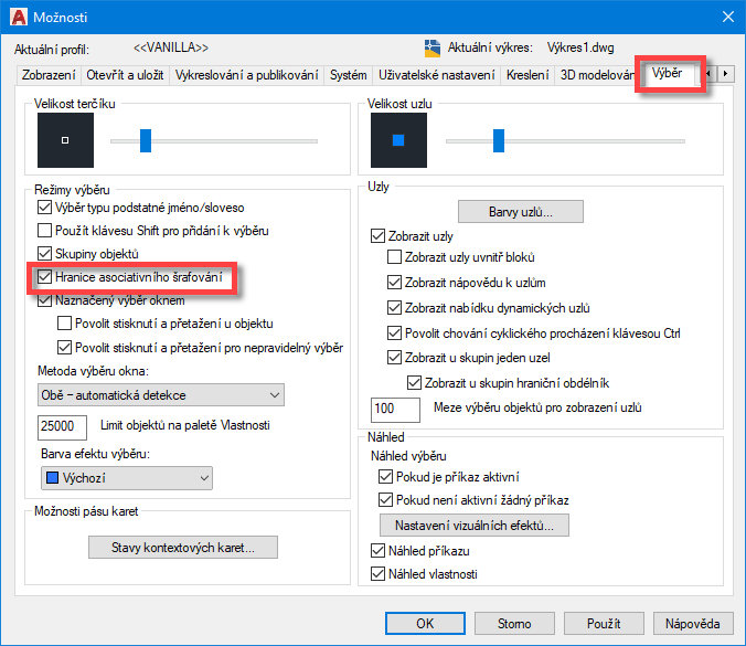

ahoj
neviete ako nastavim viditelne hranice pri srafovani?
https://ctrlv.sk/7ULN" rel="nofollow - https://ctrlv.sk/7ULN
ako ked s tou srasfou pohnem hranice sa mi tam zobrazia
https://ctrlv.sk/qCdH" rel="nofollow - https://ctrlv.sk/qCdH
ale chcem aby tam boli od zaciatku
vdaka

Dobrý den,
nastavení se nachází v nastavení AutoCADu:
