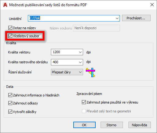

Dobrý den,
pokouším se používat sady listů a mám zatím pár otázek.
1. Lze nějak nastavit, aby když publikuji do pdf, aby se některé výkresy publikovaly do samostatných pdf a některé do dohromady pdf? Např. mám schéma, které má několik A4 a ty bych chtěl mít v jednom pdf.
2. Lze nějak hromadně změnit cestu k jednotlivým výkresů?

ad 1) pokud používáte standardní příkaz publikování, tak ne
ad 2) ano, viz  https://www.cadforum.cz/cz/autocad-jak-snadno-prednastavit-slozku-pro-vykreslovani-tisk-tip11840 - https://www.cadforum.cz/cz/autocad-jak-snadno-prednastavit-slozku-pro-vykreslovani-tisk-tip11840 a viz REMEMBERFOLDERS

Odeslal: PepaR
Datum odeslání: 01.dub.2021 v 02:42
ad 1) Lze to udělat tak, že označíte buď podsady nebo konkrétní listy, které chcete tisknout do jednoho PDF a v Možnostech publikování sady listů PDF... máte aktivní možnost Vícelistový soubor.
PepaR
Odeslal: Petr75
Datum odeslání: 01.dub.2021 v 08:30
1) To vím, že můžu v možnostech pro publikování do pdf zvolit možnost "vícelistový soubor". Ale pak když cokoliv publikuji (tisknu do pdf), tak se vytváří pdf s názvem sady listů, což není praktické. Kdyby název souboru pdf vytvářel např. podle názvu podsady, tak by to bylo lepší, ale tak to asi nefunguje.
Zatím se mi zdá jednodušší tisknout ze sady listů jednotlivé listy, a pdf jsou pojmenované podle názvu listu a když mám ve výkrese více listů, tak to tisknout přímo z výkresu označením všech záložek rozvržení, které chci mít v jednom pdf a to publikovat.
