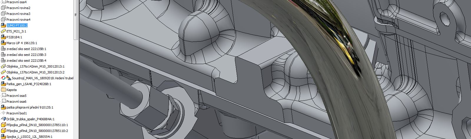

Dobrý den,
Inventor 2019 a řeším ne problém ale takovou věc se zobrazením prvku.
Například uvedený model JUMO PT100 když ve stromě dám příkaz "Najít v okně" , tak se sice model přiblíží na to kde je zmíněný model, ale když je schovaný za tak musím ještě otočit modelem.
Není nějaká funkce, kdy by se vybraný model zobrazil a zbytek by byl třeba průhledný?

Můžete kliknout pravým tlačítkem a zvolit Izolovat (popř. si Izolovat/Zrušit izolaci přiřadit na zkratky).
