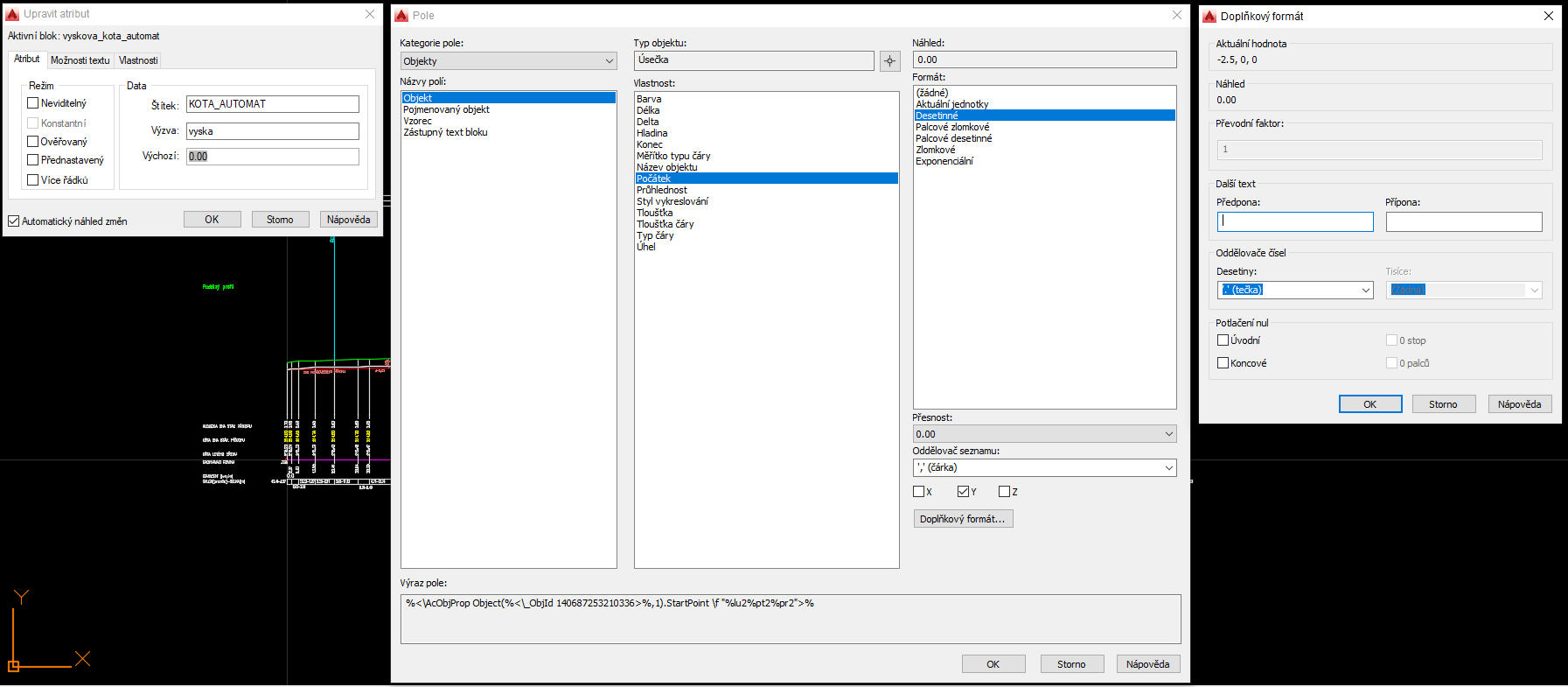

Dobrý den,
mám nadefinovaný atribut pomocí pole a potřeboval bych jeho číselnou hodnotu upravit pomocí převodního faktoru v doplňkovém formátu, který ale není aktivní (kolonka je vyšedlá a nastavená na hodnotu 1). Je prosím nějaké nastavení, aby převodní faktor byl aktivní a mohl ho upravit např. na hodnotu 0.1?

O jakou hodnotu/vlastnost jde? Výraz pole si můžete tvořit i sám. Vyjděte z výrazu zobrazeného v dialogu Pole, zkopírujte si jej a upravte dle potřeby, pak jej vložte do běžného textu, atributu nebo jiného textového objektu.
Např. převodní faktor doplníte přidáním kódu:
%ct8[0.1]
do sekce \f.

Jedná se o následující hodnotu viz obrázek
Do výrazu pole mám dopsat kód převodu, ale nejde mi tam nic dopsat.

Nedopisujete to do dialogu Pole, ale rovnou do toho dialogu Aktivní blok - Výchozí. Výraz se po vložení automaticky změní na dynamickou hodnotu.
Ve vašem případě bude ten výraz vypadat nějak takto:
%<\AcObjProp Object(%<\_ObjId 140687253210336>%).StartPoint \f "%lu2%pt2%pr2%ct8[0.1]">%

Moc děkuji. Už to funguje.
