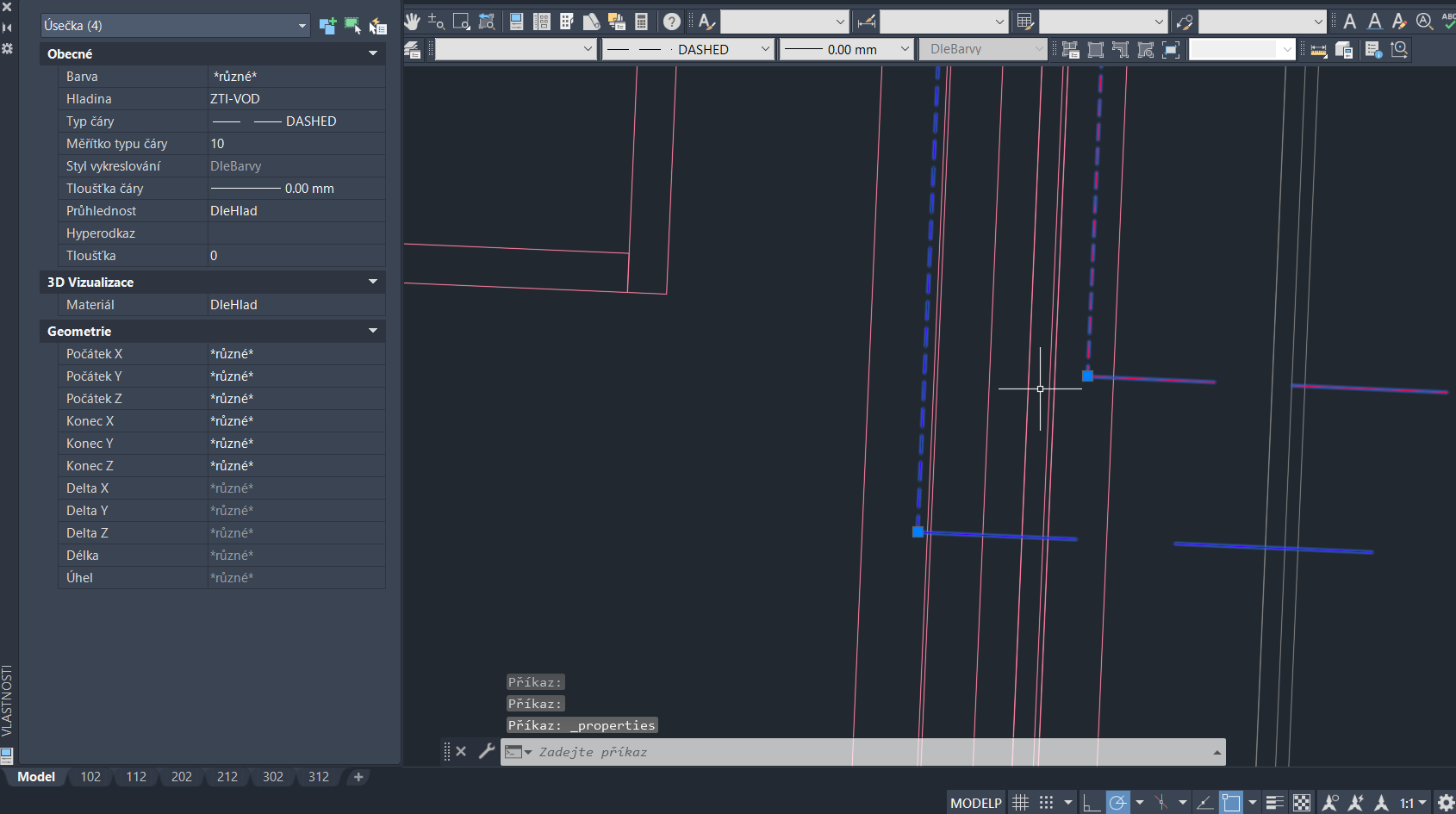

Dobrý den,
typ čáry mám DASHED a měřítko typu čáry u obou stejné. Potřebuji aby čáry vypadali totožně nezávisle na délce. Prostě aby DASHED s měřítkem 10 měl ve všech směrech a délkách stejně dlouhou mezeru a čárku. Kdysi jsem to nějak řešil, ale už si to prostě nepomatuju, tak prosím aby se na mě zase nějaký Autocad všeuměl nepovyšoval, že něco nevím...Předem moc děkuji za pomoc.

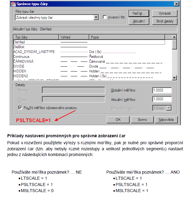

Mám tady takový užitečný obrázek - myslím, že od pana Remeše (PepaR):
Co se stane, když neuděláte [CMD]KOPIEVLAST[/CMD] (_MATCHPROP), ale vybraným čarám přiřadíte ve vlastnostech typ čáry "Dashed" a měřítko 1?
Jak máte nastaven vlastní příkaz  https://help.autodesk.com/view/ACD/2021/CSY/?guid=GUID-BD476C7C-2CA4-4FB2-8A9E-EAAD5A072445" rel="nofollow - KOPIEVLAST (příkaz) ?
Co všechno (barva, hladina, typ čáry, měřítko typu čáry, tloušťka čáry, styl vykreslování, průhlednost ...) se kopíruje?

Ještě tu nepadlo ... A jsou všechny čáry ve stejné Z-ové výšce? Pokud máte čáru od z=0 do z>0, pak se čárky a mezery opticky zmenšují

S tou nestejnou Z-souřadnicí je to dobrý tip - dost pravděpodobná příčina. Nasimulováno:

Odeslal: JKA
Datum odeslání: 02.zář.2021 v 16:32
Problém byl opravdu v souřadnici Z, po nastavení na 0 jsou při stejném měřítku čárky a mezery stejně dlouhé. Děkuji všem za ochotu !! =)

Celou tu dobu jsme to měli na očích na vašem obrázku:
"Počátek Z: *různé*; Konec Z: *různé*"
Mělo mne to napadnout dříve - ale pan Mantlík byl lepší.
