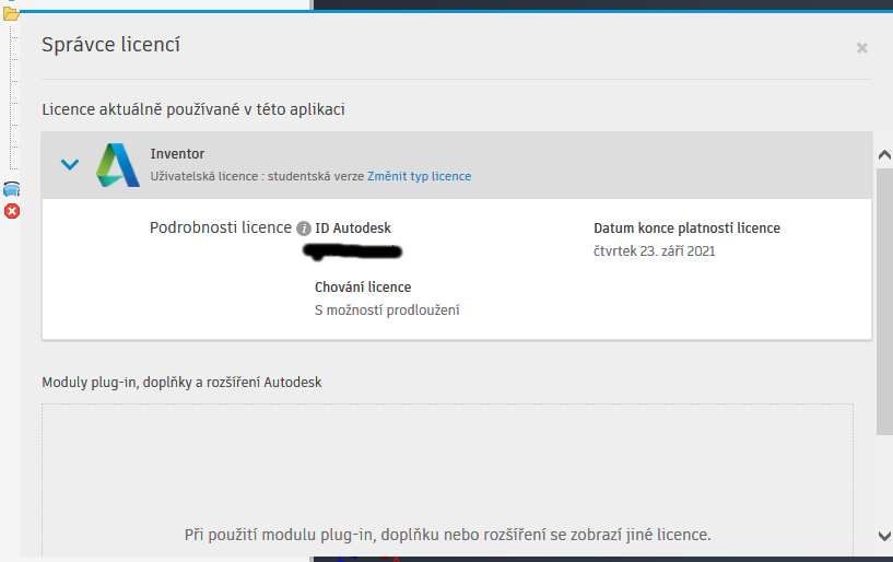

Dobrý den, zajímalo by mě, zda je možné zrušit studentskou licenci, která byla udělena na základě potvrzení způsobilosti žáka. Přidělil jsem letos licence žákům na základě své způsobilosti, ale po vypršení jejich loňských licencí individuálních jim účet brání v práci pod tou skupinovou ("class/lab"), přestože ji vidí a obdrželi potvrzení mailem. Mohli by si tu individuální licenci obnovit, ale to je protismyslné. Děkuji. Josef

Ta překážková dráha spočívá např. v tom, že žáci měli od loňska individuální licenci (relativně jednoduché pořízení přes průkazku žáka), letos jsem jim nastavil tu přiřazenou, ale navzdory tomu, že maily dostali, jim to pořád vnucuje propadlou individuální. Vloni se běžně stávalo, že žák měl platnou licenci, ale v účtu neviděl programy, popř. viděl třeba jen jeden! Můj kolega se konečně dostal k verifikačnímu mailu přes autodesk.cz (jinak to nešlo), potvrdili mu způsobilost, ale v účtu nemá nic a nevidí ani možnost přiřadit programy žákům. Na stránce  https://www.autodesk.com/education/edu-software/overview?sorting=featured&filters=individual" rel="nofollow - Student and Education Software | 1-Year License | Autodesk Education Community  není k mání Autodesk Mechanical, jen základní Autodesk (přestože je tam Mechanical inzerovaný). Pro ten Mechanical se musí do účtu, ale když je účet prázdný, kde nic není, ani čert nebere. Atakdále. Ty postupy jsou jasné, ale často nefungují (jak plyne i z diskusí na Autodesk Knowledge Base). Nicméně, když jeden můj žák vloni kontaktoval Autodesk, dostalo se mu rychlé pomoci (musel znova požádat o licenci, i když měl platnou...).

Děkuji, o to ale vůbec nejde, tohle všechno jsem udělal, ty návody samozřejmě znám. Jde o to, že žákům brání v práci licence rok stará, individuální, získaná přes Autodesk Eligibility Letter. Myslel jsem si, že když ta vyprší, překlopí se to na tu přiřazenou, to se nestalo. Zatím to vypadá, že řešením je všechno odinstalovat a stáhnout programy znovu na základě té mnou přiřazené licence, mluvil jsem ráno s jedním žákem. Uvidíme. Každopádně děkuju za veškerou pomoc. Jen na okraj - kluci jsou taky na internátu s notebooky a mají tam nevalné připojení... Ale to bychom se dostali úplně jinam. Trochu závidím školám, kterým stačí k výuce počítač se sedmičkami, mapa a vycpaná veverka.
Odeslal: PepaG
Datum odeslání: 19.říj.2021 v 07:49

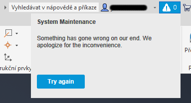

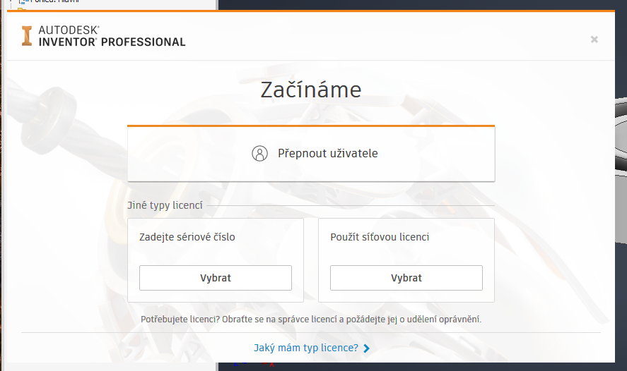

Přesně jde o toto (cituji z dopisu od žáka po odinstalaci programů na radu z chatu Autodesku):
Dobrý večer, tak už jsem rozběhl Inventor, ale jen proto že prý Autodesku nefungují servery, Ta licence co jste mi přidělil stáhne stejný instalační soubor jako ta původní, ale nic neaktivuje, nedostanu žádný Autodesk ID ani jiný typ licence. Po kliknutí na změnit typ licence mi to nabídne změnit uživatele nebo zadat sériové číslo. Server je asi pro školy nebo podniky, nikam jsem se neproklikal. Momentálně modeluji na prošlé studentské verzi z loňska a netuším proč vůbec funguje když je očividně prošlá. Asi bude nejjednodušší ofotit tu průkazku a poslat jim to.
