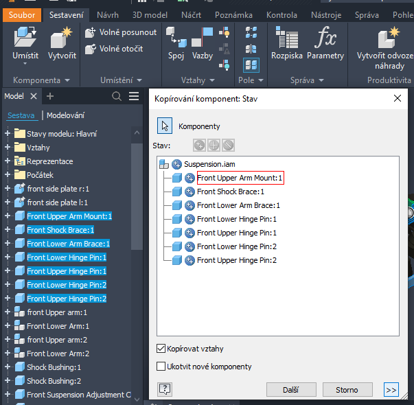

V Inventoru se součásti taky kopírují s vazbami. Pole -> Kopírování komponent.

VYbru komponety a ctrl+c a pak ctrl+v a komponenty mam skorpírované s s vazbami mezi sebou

to jak je to v Solidu v Inventoru není.
Jestli je myšleno tak jak je znázorněno na videu tj. že čep dvojím kliknutím zkopíruju a navazbím do jiné díry, tak to v Inventoru nelze.
Musíte čep zkopírovat /Ctrl C/ , vložit do sestavy /Ctrl V/ a vazbou zavazbit. Ono oproti tomu klikání v Solid to zas tak zdlouhavé není. Když beru v potaz příklad jaký jste uvedl tj. video.
Když budete chtít zkopírovat z velké sestavy třeba sestavu odpovídající páce s čepy atd. tak bych z toho udělal podsestavu /Snížit úroveň/ kdy se vazby dílů mezi sebou zachovají Wink
