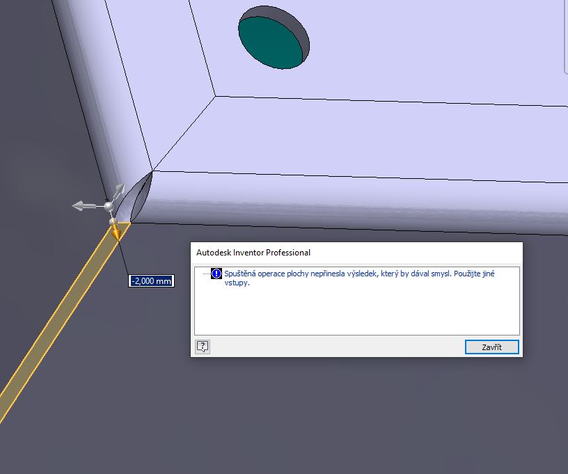

Zdravím,
často pracovávám modely pro jednoho zákazníka (plechy), a ten je vždy pošle ve formátu STEP - ale namodelované hrana na hranu (viz roh, první fotka).

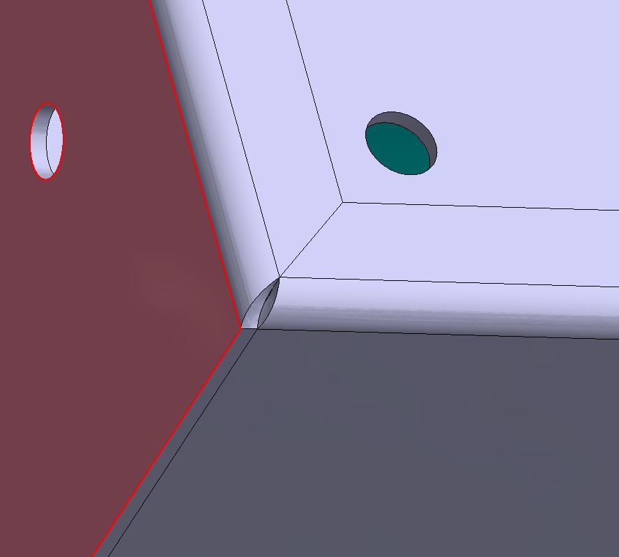

Přímými úpravami nejde stěna odsunout (vytvořit mezeru mezi dvěma hranami, foto 2), takže musím složitě vyřezávat a ''dolepovat'' model ručně, což je velice náročné na čas. (vždy se musí vyřezat celý roh popř. i roh protilehlý, aby to člověka pustilo dál)
Proto se chci zeptat, zda-li neexistuje v nastavení nějaká funkce, která povoluje úpravu i takového modelu, a já ji mám třeba vyplou?
Děkuji za odpovědi.

Dobrý den,
bohužel, pokud je model vytvořen tak, že jsou hrany/plochy "přilepeny" k sobě, je většinou jedinou možností to, co už děláte - tzn. všechno si ručně oklikat. Inventor neví, jak by to v místě dotyku ploch mělo vypadat a skryté nastavení v Inventoru není.
Co se týče přímých úprav, někdy se může podařit plochu posunout, ale vždy záleží na konkrétním případu - jak je geometrie vytvořena, v jakém pořadí plochy vybíráte, někdy může pomoci nejprve přímými úpravami odstranit sousední plochu apod. Neexistuje ale univerzální rada.

Osobně bych se snažil odstranit kolizní ohyb/roh/stěnu a namodelovat tento prvek znovu.
Rozměry neztratíte, pokud si původní model ponecháte jako referenční.!
Už zde bylo vícekrát řečeno, že řešení takovéto "kolize" je složitější než částečné či plné přemodelování.
Řešte to také se zákazníkem, může hodně pomoci v tom. co a jak poskytuje.
Nicméně, zpracování cizích, složitějších a tedy převzatých plechových dílů přes STEP apod. mají v popisu práce asi nejlépe CADy se synchronní technologií (SW, nebo SE).
Přímé úpravy v Inventoru jsou prozatím pouze velmi slabý náznak této technologie - dle mého pohledu naprosto nedostižné.

Tak malá oprava,
na takovýto model nestačí ani synchronní technologie bez ruční přípravy.Smile
Nicméně touto technologií lze mezeru vytvořit posunem stěny/hrany přesně tak, jak jste zamýšlel vy. Pak odstranit výštip, ohyb a stěnu ohnout znova, což je jen mžik. Problémem zde byl pouze takto špatně vytvořený výštip. "Násilné" vytvoření mezery v dotyku vede k lokálnímu ztenčení stěny a to se plechový modul staví na zadní i zde.
Odpověď ale zůstává stejná, "požádejte" zákazníka ať plechy modeluje rozumněji, ta práce navíc je opravdu zbytečná a hlavně neopodstatněná.

a) kolize a pruniky stěn nejspis z programu catia
b)Iventor nemá rád kontakty plechu(preplátování či kontakt hran). jak se dotykají tak  rozvin nelze bez  úprav provést
Vše samozřejme jde upravit ale je to o čase.
Inventor umi ohyby ale třeba solid edge umí i  rozviny tvařených ploch(těsnění přírub,odhluřnující dílce)
