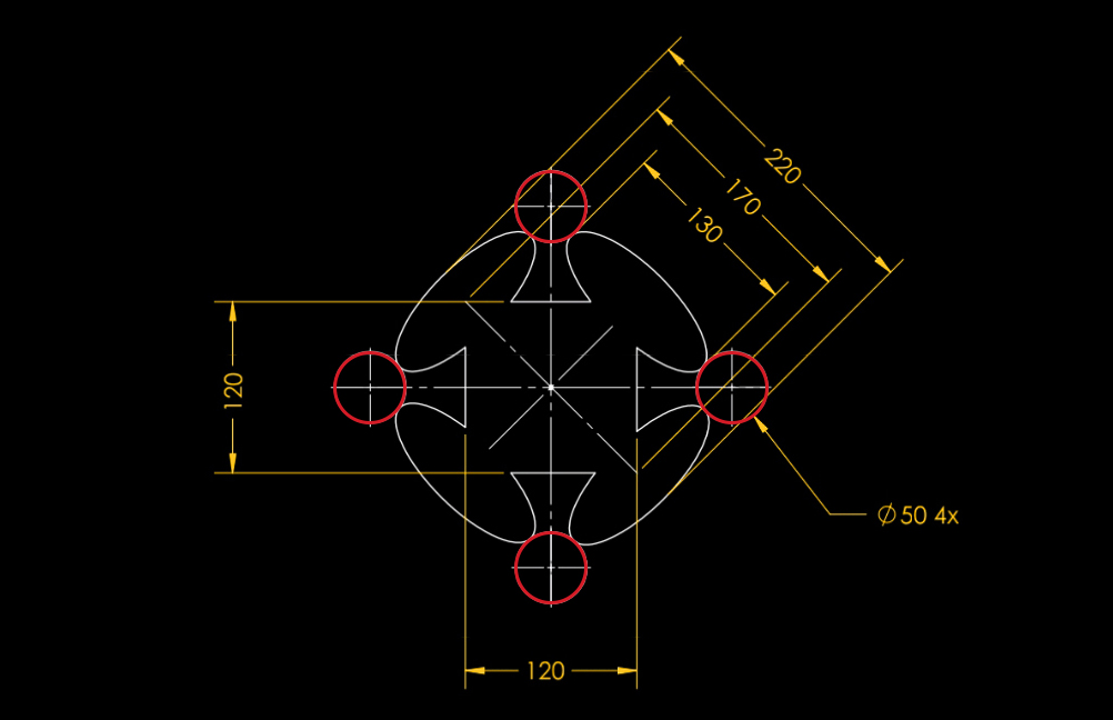

 Zdravím. Prosím o pomoc! Jak docílím toho, aby červeně zvýrazněné kružnice doléhaly na okolní elipsy? V podstatě mi jde o určení pozice středu zvýrazněných kružnic.

Při kreslení, určení poloměru, ukázat na eliptický oblouk s uchopovacím režimem NEJbližší.

Děkuji za odpověď, ale podstata mého problému je, jak z dostupných informací ve výkresu určím pozici středu zvýrazněných kružnic. (omlouvám se, zadal jsem můj dotaz až příliš všeobecně :)) Jde spíš o geometrický problém než o ovládací prvky AutoCADu :)

Aha, to je opravdu spíš geometrická úloha. Bude záležet zda je známý/fixní poloměr, od pohledu by možná stačilo protáhnout hlavní osy těch elips. Ale pokud všechno selže, je pro tento typ obecných úloh určena naše freeware utilita MoveTill (najde první dotyk) - viz:

No nabízí se nakreslit kružnici metodou tečna-tečna-poloměr... jenže to by musel autocad podporovat tečnu od elipsy.
Asi nejlepší metoda pak bude udělat ekvidistanty elipsám o poloměru kružnice no a v průsečíku ji nakreslit. To by snad mělo být dostatečně přesné.

Mockrát děkuji za odpověď. Povedlo se! Je to tam! Konečně můžu v klidu spát.. :D
