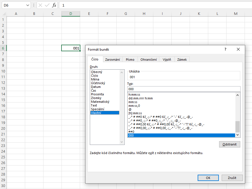

Chápu požadavek, nicméně šlo by si pomoci i v samotném Excelu vlastním formátem.
