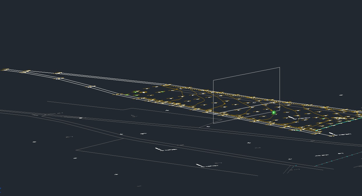

Hezký den,
chtěla bych poprosit o radu.
Mám 3D drátový model- např teréne s vrstevnicemi a potřebovala bych udělat třeba příčný řez tím terénem - tzn. nakreslit odpovídající rovinu řezu a pak oříznout kresbu za řezem.
Na obrázku mám vytaženo jak by např. měla vypadat rovina řezu. A po té bych ráda smazala část za touto rovinou.
Zkoušela jsem nejprve normální fce pro ořez, ale bez úspěchu. Potom jsem zkusila fce Rovina řezu, ale s tím sem se nedostala vůbec nikam.
Nevěděl by někdo jak na to? Děkuji za všechny návrhy.

Řez drátu a roviny bude jen bod. Z toho terénu máte jen vrstevnice? Nejdřív bych z nich asi dostal nějaký opravdový 3D terén. Ten pak můžete říznout.

To máte pravdu. Ale když bych chtěla udělat něco ve smyslu, že středem toho co chci řezat proložím osu a polovinu od osy vpravo chci nechat a polovinu od osy vlevo chci smazat. Asi jsem svůj dotaz nenapsala správně
