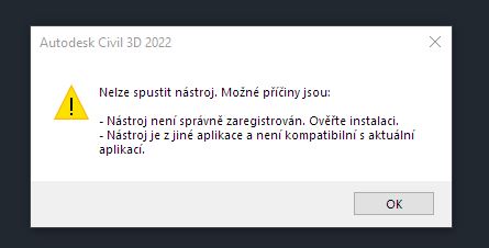

Dobrý den,
neví někdo prosím, jak rozchodit nefungující toolpaletts u civilu 22?
Nefunguje s hláškou:
Když si přidám nějakou svoji xtp paletu, případně cadstudio palety, tak se přidá a načte, ale při jakémkoli výběru to zahlásí tuto chybu.
Ani přeinsalování celého C3D 22 nepomohlo.
Děkuji za pomoc

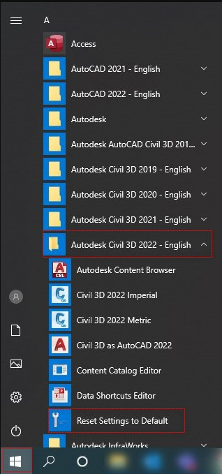

tento problém je řešitelný těmito oddělenými možnostmi:
- resetovat AutoCAD Civil 3D do výchozího nastavení
- nahrazení složek ToolPalette a RegisteredTools složkami od jiných kolegů, kde Civil 3D 2022 funguje bez problému. Cesta k těmto složkám je následující: C:\Users\XXX\AppData\Roaming\Autodesk\C3D 2022\csy\Support
- upravit RegisteredToolsPath v registrech (tuto možnost více popíšeme v chystaném článku na blog - www.civil3d.cz/)
- instalaci nejnovějších aktualizací Civil 3D 2022
- odinstalovat a nově nainstalovat Civil 3D 2022
Přidám ještě osobní zkušenost, protože přesně tento problém jsem řešil na svém PC. Jelikož se chyba objevila v krátkém čase po samotné instalaci, tak jsem jako možnost zvolil opětovnou instalaci.
