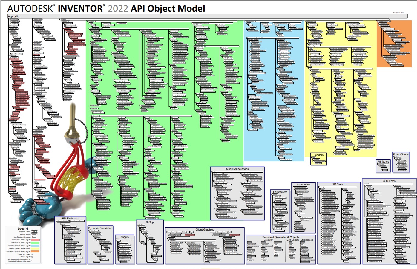

Odeslal: PopelkaM
Datum odeslání: 19.led.2022 v 09:03
Dobrý den,
již delší dobu hledám nějakou příručku API (pro Inventor) třeba v angličtině.
Hledal jsem také něco ohledně iLogicu ,ale marně.
Samozřejmě na fórech toho je spoustu ,ale někdy se nedá trefit do konkrétního problému.
Můžete dát nějaký tip?
Děkuji s pozdravem Popelka
Odeslal: Vladimír Michl
Datum odeslání: 19.led.2022 v 12:15
Základní informace a postupy najdete v Nápovědě, konkrétně zde:
https://help.autodesk.com/view/INVNTOR/2022/CSY/?guid=GUID-AB9EE660-299E-408F-BBE1-AFE44C723F59
Budete potřebovat také objektový model Inventoru:
https://damassets.autodesk.net/content/dam/autodesk/www/pdfs/Inventor2022ObjectModel.pdf
A pomohou základní znalosti programovacího jazyka VB.NET (Visual Basic).
Vladimír Michl (moderátor)
