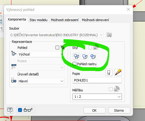

Dobrý den, čerstvě se mi překopalo počítadlo na W11. Bohužel, s tím se staly některé ikony velmi těžce čitelné. Některé nejsou ani rozeznat, zda jsou aktivní, či nikoli.

Inventor 2022 ani starší prozatím nejsou kompatibilní s Windows 11. Doporučujeme vrátit se na kompatibilní verzi operačního systému.

Já s tím ani nemám. Ptalo se mi to, jestli chci aktualizovat, a dokonce to psalo milion věcí, co se bude měnit atd. No ve snu by mě nenapadlo, že to má vlil na dialogová okna. Všechno jede jak má, řekl bych i svižněji. Je ty mačkátka v dialugo jsou někdy problém. Někdy - ne někdy!! vždy a u všech, tedy jen v inv20. Nic jiného s tím problém nemá. Asi je na tahu autodesk.

Výhledově je na tahu Autodesk, ale zatím od vydání Windows 11 nebyla vydána žádná verze Inventoru, takže s přechodem na Win11 je nutno vyčkat.
