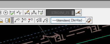

Na novém notebooku s operačním systémem Windows 11 Pro se AutoCAD LT 2018 nezobrazuje úplně korektně. Rozbalovací okna se zobrazují v průběhu kreslení nečitelně s cizím podkreslením nebo úplně ztmavnou viz přílohy.
Můžete mi prosím poradit co udělat, aby zobrazení bylo v pořádku? Děkuji.

Ano, to je známý problém nekompatibility starších verzí. Řešení je v návratu k operačnímu systému kompatibilnímu s AutoCADem 2018, tedy Windows 10, nebo naopak v povýšení AutoCADu (LT) na verzi kompatibilní s Windows 11, tedy verzi 2022/2021.

Dobrý den, mám Win11 a AutoCad 2022, dělá i to taky.

AutoCAD 2022 nebo aktuální AutoCAD 2022.1.2?

v aktuální 2022 1.2

Zkuste ještě jinou verzi driveru grafické karty ve Windows nebo přepnout DirectX (viz [VAR]GFXDX12[/VAR]).
