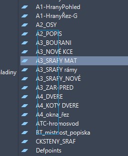

Odeslal: Petr7852
Datum odeslání: 22.bře.2022 v 18:29
Postup č.1:
Když kliknu na zvolený filtr a dám přidat, tak není z čeho vybrat.
Postup č.2:
Když najedu pouze myší na položku filtr (ale nekliknu) a dám přidat, mohu sice vybírat hladiny, ale do filtru se mi žádná z onačených hladin nepřidá.
navíc pak okno zobrazuje modrý obdélník viz obrázek.
Odeslal: Vladimír Michl
Datum odeslání: 22.bře.2022 v 18:36
ad 1) v těch hladinách nemáte žádné entity?
nebo tím druhým způsobem přes -HLADINA (ale nahlášeno to je, tak snad brzy opraví - buď Autodesk nebo Microsoft)
