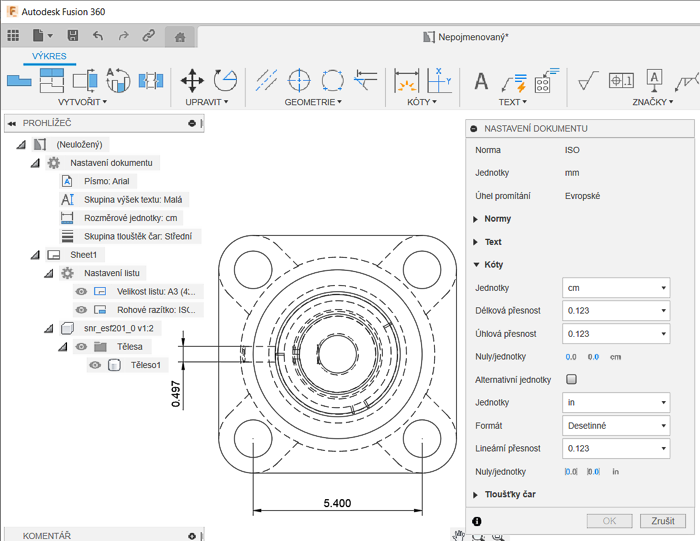

Mám problém s kótami ve výkresech ve Fusion. Jde nastavit větší počet desetinných míst, nebo je to omezení bezplatné kutilské verze kterou používám?

Hobby verze žádné takové omezení nemá. Počet des.míst a jednotky kót si můžete nastavit v "Nastavení dokumentu" (viz strom prohlížeče):
