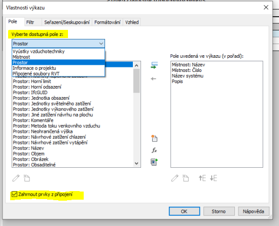

Dobrý den,
mám model, který jsem nedělal já. Mám profesi VZT s připojeným xRefem stavby. Potřebuji udělat tabulku (výkaz poznámek), kde budou z modelu VZT průtoky vzduchu (přívod/odtah) a ze stavby čísla místností...jaký by měl být postup ? A jak Revit pozná, že zrovna v této místnosti je tato bublina s přívodem a odtahem ? Lze to ? Děkuji.

Sice nevím, co myslíte jako výkaz poznámek, ale zkusím popsat možný postup:
1. ze stavby do modelu VZT si převezmete místnosti nebo převedete na Prostory
2. pomocí Holixa Tools zapíšete do VZT prvků číslo místnosti/prostoru, ve kterém se prvek nachází (nutno zkontrolovat výšku místností/prostor, aby prvek v ní ležel
3. vytvoříte tabulku VZT zařízení, kde budete mít parametry s číslem místnosti, a parametry odtahu a přívodu.
O bubliny se nejedná, ty jen zobrazují hodnoty parametrů.

Dobrý den, upřesňuji přiloženými screeny. Váš návod vyzkouším, ale zatím jsem si potřebnou tabulku vypsal ručně a zabralo mi to méně času. Potřebuji, aby se mi tyto informace vykazovaly v tabulce například ( č.m. S1.23 - PŘÍVOD +125 - ODTAH -125, č.m. S2.28 - PŘÍVOD 0 - ODTAH - 90). Hledám nějaký jednoduchý a rychlý způsob. Děkuji.

Dobrý den, pokial to chcete vypísať iba do tabulky výkazu, tak by ešte rýchlym riešením bolo - vybrat pole z tzv "dostupných polí výkazu" (lde najdete i prostor/místnost), pri tvorbe napr. výkazu výustek VZT alebo mech zar, prislusenstvi, atd...môžte tak rýchlo získat informaci v akej miestnosti alebo prosteore sa prvky nachádzajú

U toho načítání místností z xrefu do tabulky často narazíte na klasický problém, kde místnosti a prostory se definují rozličně, hlavně s ohledem na výšku prostoru. Místnost končí většinou na podhledu místnosti, kdežto prostory jdou až na nosnou konstrukci, nebo i definují zvláštní prostory pouze pro část mezi podhledem a konstrukcí stropu. A protože jsou často VZT a UTCH zařízení nad podhledem, hledání umístění takto nefunguje. Ale pro rychlou kontrolu či pokus o výkaz to určitě taky pomůže.
