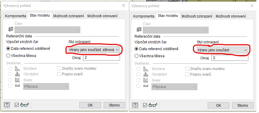

Ahoj všem,
potýkám se s jednou záhadou a nemůžu přijít na jednoduché řešení.
Pokud v rozpisce nějakou součást označím jako referenční, tak se na výkresu
objeví s čerchovaným obrysem a ještě ne celá. Jak to mám nastavit, aby se zobrazila s plným obrysem a celá?

Od verze Inventoru 2021 jde u pohledu zapnout styl zobrazení referenční součásti viz obrázek.

Toto šlo i ve starších verzích, pro vyrýsování celé součásti "v referenčním módu" se pak muselo dávat velké číslo v okraji (např 100 možná více - čím byl okraj větší, tím větší část referenční součásti vykreslí)
