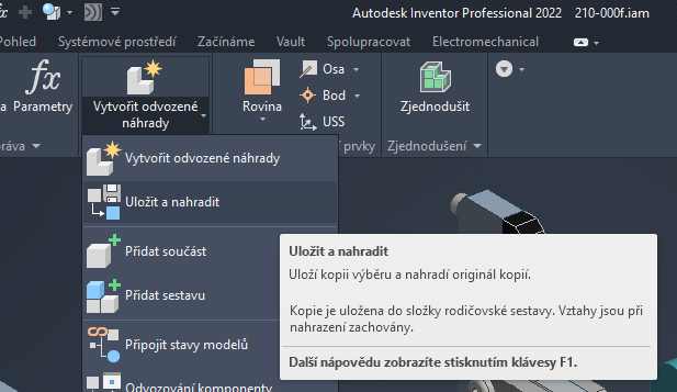

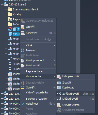

Nicméně asi nejbezpečnější cesta (abyste si neporušil stávající sestavy) a nejjednodušší je kopie sestavy na nějakou pracovní a pak zvýšit úroveň vybraných dílů.
Kopie podsestavy (jeden z mnoha způsobů):
a následně ve stromu podsestavy si pohrát se strukturou např. pomocí funkce zvýšit či snížit úroveň):
Můžete rozpadat jakékoli díly, třeba i více najednou. Libovolně laborovat.

Co se týká rozpadu sestav platí co jsem psal výše - zvýšit, snížit úroveň, přesouvat myší ve stromu, ... a pokud je to více stejných podsestav, které chcete mít vlastně rozdílné, udělat kopii
