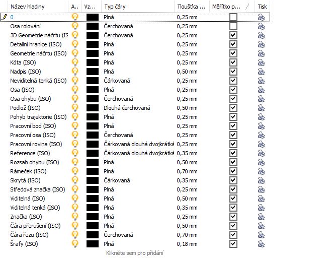

Dobrý den,
mám problém s nastavením hladin šablony výkresu v Inventoru. Mám vytvořen soubor .dwg (v Inventoru) v podobě šablony, tedy mám i nastavené hladiny - tloušťky čar a barvy. Vše je v pořádku. Když ale šablonu otvírám v Inventoru přes Nový>výkres (vyberu šablonu nahranou do složky Templates), otevře se mi správná šablona výkresu - problém ale je, že hladiny nejsou tak nastavené, jak je mám nastavené v dwg, jsou všechny černé a tloušťka taky neodpovídá (viz obrázek).
Děkuji.

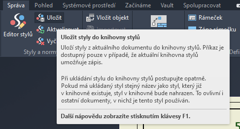

Dobrý den,
Míst, které to mohou ovlivnit je více.
Je možné, že dochází ke konfliktu stylů mezi centrální knihovnou a touto šablonou. Pokud ke kolizi dojde, bere při tvorbě nového výkresu to co je v Knihovně stylů.
(prostě to máte upraveno jen v šabloně a v knihovně stylů ne a máte stejné názvy stylů)
nejdříve mrkněte sem:
https://www.cadforum.cz/cz/konflikt-stylu-v-otviranem-vykresu-inventoru-tip8114
opravte to ale tak, že aktualizujete Knihovnu stylů tím, co máte ve výkrese (příkaz Uložit). - viz obrázek
pozn.:
Knihovna stylů slouží pro centrální řízení stylů ve firmě, aby měli všichni stejná nastavení a to i zpětně, ve starých dokumentech. Pomocí šablony totiž ovlivníte jen to co na základě šablony vytvoříte
Další věci co by to mohly ovlivnit:
Ukládejte šablonu pomocí příkazu "Uložit kopii jako šablonu"
V nastavení stylu Inventoru si překontrolujte "Výchozí nastavení objektu" - nastavuje, jaká se použije výchozí hladina a Styl pro vybraný typ entity, např. že všechny Viditelné hrany modely budou v hladině "Viditelná" a pod.

Děkuji za odpověď,
skutečně dochází ke konfliktu stylu. Bohužel tlačítko ,,Uložit,, (Styly a normy) je zašedlé a nejde použít (aktuální knihovna stylu neumožňuje zápis.

Dobrý den,
musíte mít knihovnu stylů nastavenou pro Čtení a zápis.
