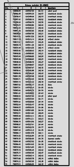

Zdravím
Dostal jsem jako podklad situaci skutečného provedení, ale jen s čísly bodů. Jejich výpis byl v "tabulkách" na situaci, ale číslo i souřadnice x,y,z byly jako samostatné texty.
Samozřejmě jsem řešil přes geometra, aby mi poslal klasický texťák - bez problémů slíbil.
Nicméně to vždy nemusí být tak růžové, geodet už nemusí existovat, apod.
Tak mne napadlo se zamyslet, co s tím. zkusil jsem několi možností, jak to dostat do text. editoru, ale nic nebylo dobré... Řešil jste už někdo něco podobného?
Díky za nápady
J. Mantlík

ano, vypadá to jako tabulka, ale není to tabulka - jsou to samostatné "obyčejné" texty (viz jeden vysvícený)
J. Mantlík

Tak obrázek znovu a lépe
J. Mantlík

Nakonec jsem na to šel jednoduše přes aplikaci MtmdEdit, což je textový editor, který umí načíst a editovat jednořádkové texty jakoby to byl víceřádkový text. Tenkrát jsem to udělal tak, že jsme hodnoty vybral po sloupcích, ty zkopíroval do tabulkového procesoru a pak s tím pracoval dál, případně tabulku vložil zpět do výkresu ve formě, se kterou se mi již lépe dělalo.

Když to má obsazené všechny buňky, tak je to v zásadě jednoduše řešitelné.
Na to posbírání po sloupcích se nechá použít i příkaz TXT2MTXT se správným nastavením. Dříve Express Tool, dnes built-in. Byla by to záležitost na pár minut.

Fajn, to jsem zkoušel.
Ale co je to to "správné nastavení" - tedy aby se to nemuselo ručně odřádkovávat?
J. Mantlík
Odeslal: johny
Datum odeslání: 23.bře.2022 v 16:29
Tak nezatrhujte to zalamování (druhé od spoda).
Odeslal: Mantlík
Datum odeslání: 23.bře.2022 v 17:09
Jak jednoduché Thumbs Up
Tolikrát jsem tenhle příkaz použil a nastavení ignoroval ...
