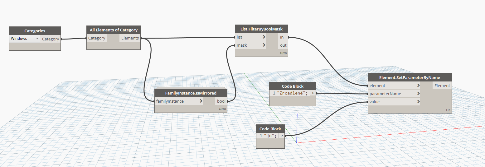

V Dynamu je funkce IsMirrored, která to zjistí, pak udělat výběr dle toho a zapsat to někam.
PJ

Odeslal: Peter Jirat
Datum odeslání: 22.bře.2022 v 21:57
Datum odeslání: 23.bře.2022 v 14:36
Ve všem máte pravdu :-)
ano, doporučím
b)
ta informace je mimo API nedostupná, takže bez programových prostředků asi ne
