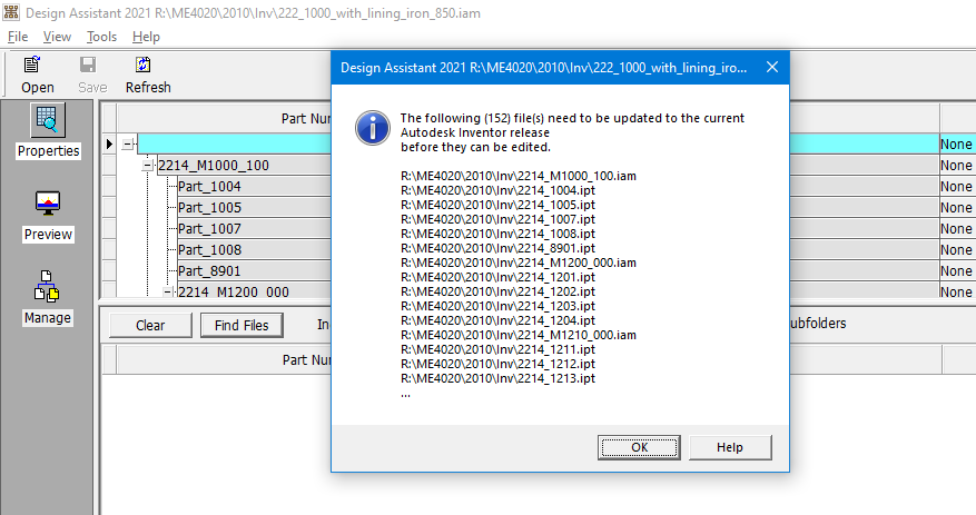

Dobrý den,
 máme v archivu Inventorovské modely z roku 2010. Docela mě překvapilo, že nejdou verzí 2021 zkopírovat přes Design Assistenta. Nadává mi, že modely musí být zmigrované.
Rád bych použil jednu skupinku z archivu. Přece nebudu migrovat celý projekt, abych si mohl zkopírovat jednu skupinu, nebo ano?

Dobrý den,
bohužel design assistant takhle funguje a soubory se vždycky musí migrovat. Tento program se prakticky nezměnil od roku 2004 kdy jsem v Inventoru začal pracovat a dá se říct že je to nejhorší doplněk v celém balíku. Pokud máte možnost Vaultu, tak ho použijte a pokud ne, tak existuje jeden doplněk, který je součástí Woodwork for Inventor a dá se koupit i samostatně. Ten je uživatelsky daleko více příjemnější a hlavně pokud máte v rámci sestavy více samostatných souborů s výkresy, tak je všechny vidí, což design assistant neumí. Zkušební verze funguje 45 dní. Pokud máte dobrýho šéfa, tak ho zkuste přemluvit, aby vám to koupil.
Cena + výkon se skutečně vyplatí.

Dobrý den,
 děkuji za info. S Inventorem děláme pouze okrajově. Máme pro Inventor napsaný svůj vlastní sofistikovanější nástroj na kopírování, bohužel i on interně pracuje s Design Assistentem.
A protože mi na těchto starších datech začal padat, pátral jsem co a jak.
Potřeboval jsem si pouze potvrdit, že bez migrace mám smůlu.
Ještě jednou děkuji.
