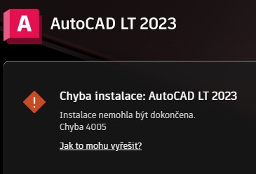

Dobrý den, potřeboval bych prosím poradit, čím může být způsobeno, neúspěšné ukončení instalace  autoCADu LT 2023, Napíše to text: Instalace nemohla být dokončena. Chyba 4005.
Předem děkuji za rady.

Ve Windows 10 nebo 11? Nemáte tam nějaká striktní bezpečnostní omezení nebo příliš agresivní nastavení antiviru? Pokud instalujete web instalací, zkuste metodu "Browser download", tedy nejprve stáhnout kompletní instalační program a instalovat z něj.

Dobrý den, mám Win11 a ESET.

Hm, dnes je podobných reportů více. Chyba 4005 je problém ověření digitálních podpisů (viz Tip 13308), tak buď někde něco Microsoftu nebo Autodesku vyexpirovalo, nebo je to shoda okolností a nekompletně stažený instalační program.
Každopádně zkuste nechat proběhnout Windows Update, restartujte, smažte systémovou složku %TEMP% a zopakujte instalaci z lokálně staženého instalačního balíčku (viz např. Trial odkazy zde v sekci Download).

tak nyní stejná chyba i na čisté nové instalaci W10. Zkoušel jsem jak Acad, tak Mechanical, vždy stejný výsledek

Když tak kolegové na Helpdesku mají dočasné řešení.

dočasně jsem se vrátil k verzi 2022 a počkám až to přejde Smile
