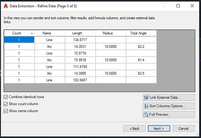

pokouším se vyexportovat délku jednotlivých úseček a oblouků. Bohužel výpis nezachová pořadí, ve kterém byly objekty vybrány.
První náhled je přesně v pořadí, ve kterém byly objekty vybrány:
Výsledný export je bohužel přeházený a nejsem schopný určit, která hodnota patří ke kterému objektu:
Je nějaká možnost, jak zachovat pořadí objektů? Bez zachování pořadí pro mě postrádá celý výpis smysl.

Mluvíte o příkazu _DATAEXTRACTION? Ten bere výkres bez interaktivního výběru, nezachová tedy pořadí. Pro zachování pořadí exportu použijte jiné postupy, např. AddLen. Možná hledáte PkLength:

PKLength je výborná věc, ale u oblouků bych ještě potřeboval vypsat rádius a úhel.
U příkazu "Dataextraction" jsou právě skvělé možnosti volby exportovaných dat.
