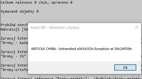

Dobrý den všem
Mám jeden -a to dost zásadní problém, který jsem nedokázal vyřešit ani najít jeho příčinu.
Na jednom souboru (SITUACE) jsem dělal cca 2 roky na jednom PC a jedné verzi Civilu - 2020.
Je to situace, takže tam ze civilu jsou pouze věci z exportu (místa řezů, popisy, apod) Vše bylo v pořádku až do minulého týdne, kdy jakýkoliv způsob otevření okamžitě po načtení souboru vyvolal hlášku o kritické chybě a následně civil/acad spadl ....Cry
Nepomohlo žádné čištění, _RECOVER nahlásil 0 chyb, zachráněnou databázi výkresu - a hned nato KRITICKÁ CHYBA!!!
Nepomůže restart acadu ani vypnutí počítače. Soubor má cca jen 3,5 MB + nějaké xrefy
Problém se sám nevyřešil, neotevřu to ani dnes
Štěstí v neštěstí je v tom, že tento soubor se bez problémů otevře na PC kolegů jak se civilem 2020, tak i 2022 ... _RECOVER i DIAG u nich hlásí opět 0 chyb a zachráněnou databázi výkresu ...
Ale ať se to u nich uloží v jakékoliv verzi DWG, na mém PC to je zase bez šance !!Angry
Zkoušel jsem to i přes DXF (2018 i 2010) - skončilo to hláškou "neplatný nebo neúplný DXF"
Dostupné zálohy jsou stejně problematické
Moje PC rozhodně není horší, než kolegů, spíše naopak
Žádný jiný soubor z této i jakékoliv jiné akce se takto nechová
V čem může být problém?
Díky
J. Mantlík

Nemůže být na vašem počítači jiná úroveň service packů a hotfixů Civilu (a AutoCADu) než u ostatních? Je to stejný a stejně aktualizovaný operační systém?
Chování naštěstí spíš ukazuje na problém instalace Civilu než na problém DWG souboru ale stejně raději asi ostražitost (držet delší zálohy).

Vzhledem k tomu, že příští týden nejsem, tak se pokusím odpovědět z hlavy ...
mám Windows 10 Pro verze 21H2 (ale teď nevím, jestli kolegové mají 21H2 nebo 21H1)
Civil je 2020.6?, jiní kolegové mají myslím 2020.4, dva už mají čerstvě civil 2022. Na 2022 přejdeme všichni, ale zatím byl takový fofr, že nebyl čas ...
Doma jsem teď zkoušel spustit tu situaci, mám 2020.4 a pustilo se to ...
Máte pravdu, že to asi bude mým civilem, ale proč? U žádného jiného souboru to nedělá - kdyby ano je to naprosto jasné ...
Opravovat 2020 nemá cenu, za stejný čas si snad konečně nainstaluji a nastavím 2022...

Tak opět počase znovu ...
Protože s tím souborem potřebuji znovu pracovat, nainstaloval jsem si Civil 2022. Včera jsem onen soubor zkusil - a hurá - bez  problémů se otevřel. Nic jsem s ním dál nedělal a zavřel ho.
Pak jsem nainstaloval Civil Tools a po problémech s Holixou (vyřešeno za pomoci helpdesku - děkuji), nainstaloval i silniční extravilánové podsestavy.
A dnes ten jeden jediný soubor hlásí u mne při spuštění zase kritickou chybu ! Angry
 přikládám i screenshot
Otevření civilu jako AutoCAD taky nepomáhá ...
Mám snad Civil Tools a podsestavy zas odinstalovat?
nejsem si jistý, zda to pomůže a času je málo a voda stoupá ... (asi to odnese nějaký kolega se civilem ...)
