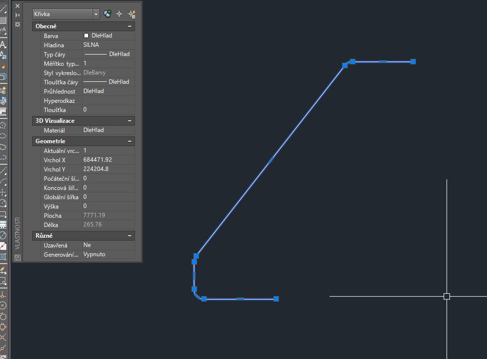

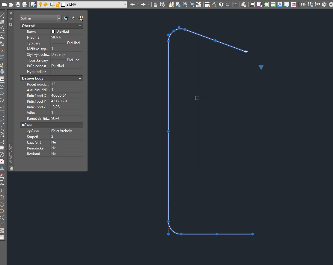

Zdravim, chcem spojit viac ciar do jednej pomocou prikazu SPOJIT (JOIN). Ale na jednom vykrese mi to vytvara jeden typ ciar, a na duhom druhy typ ciary (foto). Cim to moze byt? Potreboval by som aby mi to vytvaralo iba ten typ ciary na prvom obrazku. Dakujem

Záleží na tom, co spojujete. Pokud úsešky, oblouky a křivky, vznikne polyline. Pokud spojujete spline s něčím z výše uvedených, pak vznikne spline (jinak by původní geometrii nešlo vyjádřit).

Pan Michl má (jako vždy) pravdu.
Spline nejsou zrovna přívětivé entity. Někdy vznikají při konverzi SVG souborů na DXF/DWG.
Také řezací / vyřezávací stroje mají spliny v oblibě.
Pokud zrovna spliny nepotřebujete a vystačíte si s polyline, je možno vyhledat všechny entity "Spline" a převést je příkazem [CMD]SPLINEDIT[/CMD] (_SPLINEDIT) na křivky.
