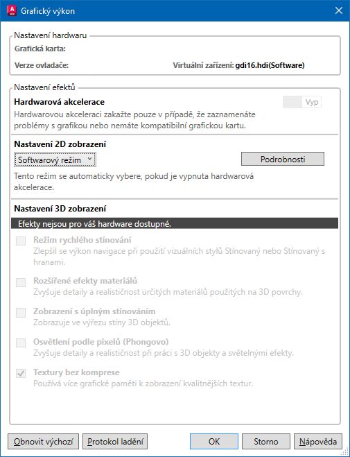

Dobrý den,
po nějaké době jsem si všiml, že nemám aktivovanou grafickou akceleraci. Zjistil jsem, že volba grafické akcelerace se nějak vypnula. Je to trochu divné - počítač mám již několik roků a akceleraci jsem měl tutově zapnutou. Ikonu grafické akcelerace mám běžně skrytou, takže nemohlo dojít k překliknutí.
Jedná se o počítač s win 10 64bit. Autocad CIVIL 2018, nicméně je puštěný v režimu běžného AutoCadu, resp. AutoCad MAP.
Grafická karta NVIDIA Quadro K620
Podle systému je ovladač nainstalován správně, program DXDIALOG nehlásí žádnou chybu.
DirectX verze 12
Příkaz KONFIGGRAF neukazuje typ grafické karty, pouze píše, že jako verzi ovladače používá Virtuální zařízení "gdi14.hdi (Software)". Přepínač na akceleraci v dialogu nereaguje, takže akcelerace nejde zpět zapnout.
Divné také je, že se v dialogu neobjevuje vůbec typ grafické karty.
Ovladač jsem zkusil aktualizovat na nejnovější co jsem u výrobce našel - to je 516.59
Zkoušel jsem nastavovat proměnou GS_DEVICE na Dx11 (dle tipu 12943), ale nic to nepomohlo.
Nevím přesně kdy mohlo k vypnutí dojít, zpomalení jsem přičítal trochu objemnějším souborům, které jsem v poslední době měl. Trochu podezřívám nějakou aktualizaci Windows, ale nevím.
Jsem si naprosto jistý, že mi v minulosti akcelerace fungovala. Nemohlo se stát, že díky nevypnutelným aktualizacím se stal operační systém nekompatibilní s AutoCadem 2018?

Pokud máte průběžně aktualizovaný (update+hotfix) váš AutoCAD 2018, bude s Win10 i nadále kompatibilní, v tom asi problém nebude. Spíš bych sázel na nějakou nedávnou aktualizaci driveru nVidia, ten už možná není ve starším AUtoCADu rozpoznán jako "kompatibilní". Zkuste couvnout na nějakou starší verzi grafického driveru.
Ještě zkontrolujte, zda nemáte akceleraci pro AutoCAD vypnutou v ovládacím panelu nVidia.

Ano, ta "necertifikace" dříve certifikované karty je obvykle jen problém s nastavením příslušných příznaků, sama karta/driver obvykle dělá vše co je potřeba. "Podstrčením" certifikace tak dosáhnete požadovaného stavu akcelerace grafických funkcí, když všechny ostatní pokusy selžou.

Tak jsem zkusil několik věcí.
- nainstalovat ovladač 377.35, ale žádná změna, akcelerace nešla zapnout
- nainstalovat ovladač ještě starší 375.86, který jsem měl uložený u sebe jako "certifikovaný", tedy ten, o kterém jsem přesvědčen, že kdysi fungoval. Bohužel žádná změna, akcelerace nejde zapnout
- zkusil jsem nový AutoCad MAP 2023. Akcelerace také v AutoCadu bohužel zapnout nejde.
V dialogu je zašedlý přepínač na zapnutí grafické akcelerace, AutoCad kartu nepozná, nabízí jen virtuální zařízení "gdi16.hdi"  -  viz níže.
Zvláštní je, že nereaguje ani tlačítko "Protokol ladění"  a to jak v čerstvě nainstalovaném 2023, tak i v 2018.
Ve správci zařízení se tváří, že vše funguje.
V Ovládacím panelu Nvidia nevypadá, že by bylo něco s akcelerací vypnuté. Voleb je tam ale celá řada - na co si dát v konkrétně pozor?
Jak by se dala nejjednodušeji odzkoušet akcelerace grafické karty nezávisle na AutoCadu?

zjistil jsem, že integrovaná karta byla zakázaná v BIOSu (iGPU Multi Monitor =disabled).
Proto se nezobrazovala ve správci zařízení. Kartu jsem povolil. Poté se integrovaná karta "Intel HD Grafics 530" objevila ve správci zařízení - jako neznámé zařízení. Nainstaloval jsem její ovladače. Očekával jsem, že AutoCad alespoň zobrazí, že používá právě tuto kartu Intel. Ale bohužel.  AutoCad nezobrazí jakou grafickou kartu používá a používá virtuální zařízení gdi14.hdi
Akcelerace nejde zapnout ani v AC 2018 ani v AC 2023. Tlačítko "Protokol ladění" v dialogu [CMD]KONFIGGRAF[/CMD] (_GRAPHICSCONFIG) stále také nefunguje.

Datum odeslání: 27.čvc.2022 v 10:50
Díky.
Zkusil jsem doporučené tipy.
Nastavení GS_DEVICE na Dx11 v AutoCadu 2018 nepomohlo, ale v AutoCadu2023 ano. SLÁVA!! TongueClapThumbs Up
Zkoušel jsem dále, jestli se pohne i ten AutoCad 2018.
Editace registrů dle tipu 11123 nepomohla. Při spuštění AutoCadu 2018 se hodnoty automaticky vrací na původní a akcelerace nejde zapnout.
Přeinstalace DirectX nepomohla.
Možnost "Spustit s grafickým procesorem" v Panelu Nvidia mám zaškrtnutou, ale v kontextové nabídce na ikoně AutoCadu zmíněnou volbu nevidím.
Zakázání integrované grafické karty ve Správci zařízení nepomohlo.
Hlavně že alespoň ta verze 2023 běží.
