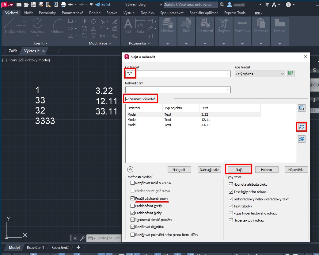

Zdravím
Dostali jsme naprosto "prasácké" zaměření kde jsou čísla bodů i "body (křížek ze dvou úseček) v jedné hladině, často se to překrývá ...
Samozřejmě si kolega v civilu body ručně nastrká, ale kvůli přehlednosti chtěl smazat aspoň čísla bodů. Všechny texty mají shodné vlastnosti (styl, výška, atd).
Je možné nějak odfiltrovat texty bez desetinných míst (čísla) od výšek (s desetinnými místy) ?
Možná jsem hledal špatně, ale nic jsem nenašel ...
asi by to šlo lispem, ale to málo, co jsem uměl, jsem zapomněl a nastudovat by zabralo podstatně víc času, než je mazání ručně
Nesetkal jste se někdo s podobným problémem?
Díky
J. Mantlík

na to by měl stačit i normální [CMD]NAJDI[/CMD] (_FIND)

Datum odeslání: 01.zář.2022 v 09:00
Au au Cry
Po tolika letech zjistit, že se dá ten dialog rozbalit a zapnout zástupné znaky (bez toho zapnutí to nenašlo nic)...
Samozřejmě děkuji
