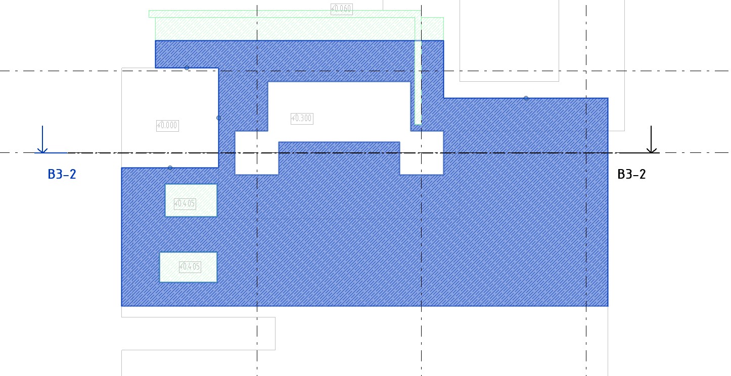

Zdravím.
mám vytvořenou podlahu (fáze vytvoření: Stávající stav, Fáze demolice: Žádná), v rámci fáze výstavby jí část vybourám (přes "antihmotu" vytvořenou v dané fázi). V půdorysu se zobrazuje korektně, v některých řezech taky. Ale v některém řezu se ta podlaha nezobrazí. Zkoušel jsem různá nastavení fází, filtrů, skrytých objektů, nic nepomohlo. Až jsem zkusil zkopírovat jiný řez (ve kterém se zobrazuje) a ten si pak otočím. V neotočeném se zobrazovala, v otočeném o 90° už ne. A v otočeném o 180°zase jo. A když si řez převrátím, zase zmizí.
I když ten řez vytvořím znova, stejně mi tu podlahu zobrazí/nezobrazí dle převrácení řezu.
Takže, nastavení toho řezu je stejné, jen je převrácený - a jednou podlahu zobrazí, podruhé ne. Netušíte co s tím?

Nevím, už jsem to jednou viděl, ale zda jsme to nějak vyřešili si už nepamatuji. Ctrl+X a Vložit na to samé místo nepomůže?

Můžete prosím poslat zdrojový soubor.

odkaz pro stažení rvt 2023 je  https://nextcloud.kovoprojekta.cz/index.php/s/keby2625bxaHZMH" rel="nofollow - https://nextcloud.kovoprojekta.cz/index.php/s/keby2625bxaHZMH
jde o tu zvýrazněnou podlahu. v řeu B2-3 ji buď vidím, nebo nevidím, podle překlopení řezu.
Pro mne docela záhada, proč to tak je.
